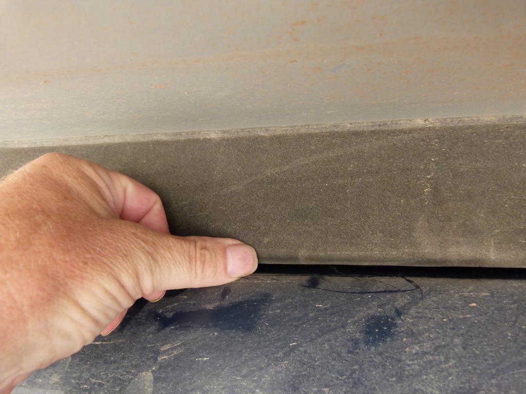

Beitrag von Toyobruder »
UNTERWEGS hat geschrieben:Hallo an alle Toyos
Bin seit etwa 10 Monaten mit meinem Hz 79 in Südamerika unterwegs.Habe eine sicherlich nicht leichte Alkovenkabiene drauf mit allem zip und Zapp.schwere Matratze ,Bettzeug ,auch sonst ist mein Fahrzeug
kein leichtgewicht.Ich habe den Neoprenartigen "Dämpfer" von TF verbaut und das aufschaukeln hat sich
arg reduziert.Bei Nässe quietscht es etwas,aber einen Tod muss man sterben.
Gruss die PROBERENTNER
Hallo Proberentner,
ich will euch nur mal vor einem potentiellen Herzinfarkt bewahren:
Nach einem Monat auf dem südamerikanischen Altiplano sind wir ans Meer gefahren. Plötzlich zum ersten Mal auf dieser Reise ein Aufschaukeln der Kabine. Was ist los? ...und dann dieser Schock: 1 cm Spalt! Rahmenbruch oder Kabine verschoben, oder.....???? :shock: :shock:
Nachdem mein T-Shirt vollends mit Angstschweiß getränkt war, meinte meine Frau: "Kann das auch vom Höhenunterschied kommen?"
Und sie hatte recht: in den Höhen von 5000m war die Luft aus dem Neoprengummi langsam entwichen und auf Meereshöhe hatte sich das Teil so stark, wie auf dem Bild zu sehen, zusammengezogen.
2 Wochen später lag das Gummi wieder auf, aaaber erreichte seine 1cm Vorspannung nicht mehr: Wieder zuhause dann die Kabine abgehoben und Wochen später war die Luft wieder drin - und alles wieder gut.
Ich wünsche euch noch eine erlebnisreiche Reise!!!!
Toyobruder
Fragt nicht nach meinem Blutdruck in diesem Moment!!!!

HalloToyobruder
War auch längere Zeit in grossen Höhen unterwegs,habe ähnliches aber nicht feststellen können.
Werde das nächste mal besonderen Blick dafür haben. Man weiß ja nie wo einem zuerst die Luft
raus geht. Danke für den Hinweis.
Gruss die Proberentner
