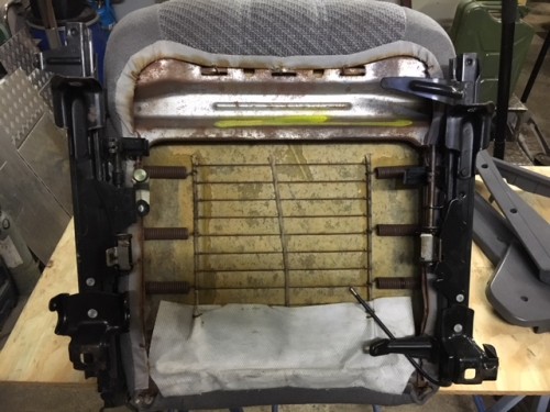

hat jemand von euch ein Bild von der Beifahrersitz-Unterseite eines 88er Hilux/4Runner auf dem Rechner bzw. einen Beifahrersitz rumliegen und könnte mir ein Bild zukommen lassen, damit ich die ganze Mechanik irgendwie nachbauen kann?
Für Eure Hilfe wäre ich sehr dankbar.
Viele Grüße,
Marcus
Beifahrersitz von unten, nur noch die Zughülle vorhanden
Hinter der Feder wird er wohl eingehängt, und löst beim Umlegen der Rückenlehne die Sitzschienenverstellung. Aber wie genau?

Möchte mich hier mal mit "anhängen" da ich gleiches Problem habe;
2 Recaro Sitze ErgoMed, wo die Bautenzüge nachgespannt werden müssen.
Habe bei Recaro angerufen, keine Chance auf Auskunft, oder mit einem Techniker zu sprechen.
Weiterleitung an den "Fachhändler" der mir antwortet, "keine Ahnung, bringen sie mal ihr Auto vorbei"
Also, wenn jemand weiß, ob diese Bautenzüge sich nachspannen lassen, bitte mal melden, ob es damit getan ist, Sitze ausbauen, umdrehen und an Stelle XY.....

Bei meinen Sitzen geht es nicht um die Sitzverschiebung sondern um die Rückenlehne.

Hab jetzt mal einen Einblick gewonnen. Der Bautenzug gehört um 1,5-2 cm verkürzt. Sind natürlich am Ende Quetschverbindungen vom Werk. Nix zum einstellen. Ich zwick den Bautenzug jetzt ab und verkürze den.
Kann auf der Rückseite des manuellen Drehregler einfach ausgehängt werden.
