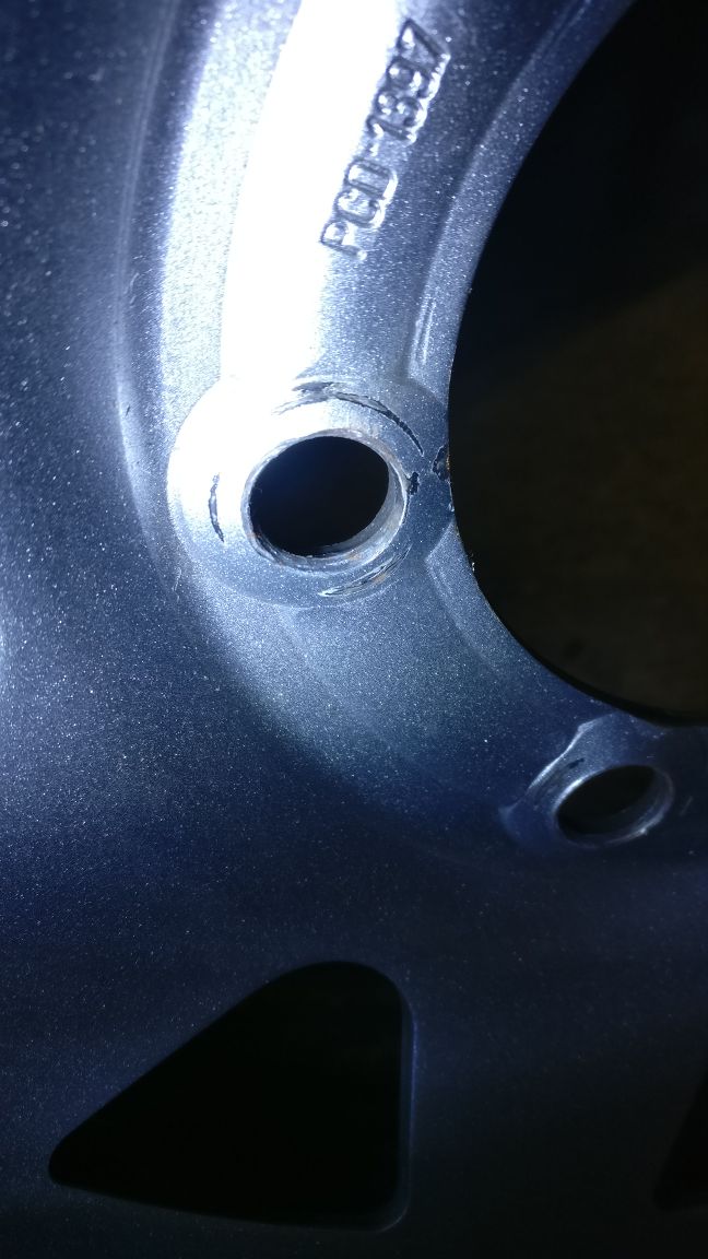

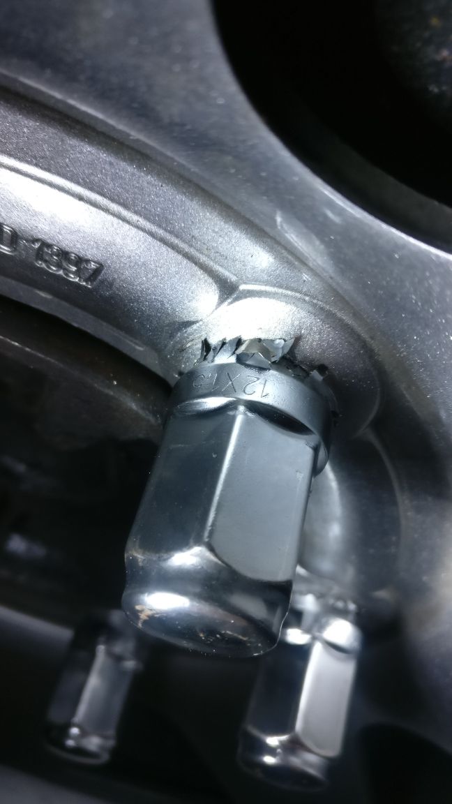

Servus zusammen,
vielleicht mal wieder eine bescheuerte Anfängerfrage aber irgendwie kommt mir das hier spanisch vor: für die Dotz Dakar Stahlfelgen sind doch Bundkegelmuttern mit 60° für die Montage vorgesehen. Oder?
Gekauft hatte ich diese: https://www.ebay.de/itm/24-Radmuttern-T ... 2749.l2649
Wenn ich die nun aber montiere, platzt der Chrom direkt ab, da die Felge nicht über eine Vertiefung für den Kegel, wie z.B. die olle Toyo Felge verfügt - siehe Bilder.
Wo liegt mein Denkfehler? Flachbundmuttern?

Die Dotz Dakar benötigt laut Gutachten:
Kegelbundmuttern M12x1,5, Kegelw. 60 Grad
Bei den verlinkten Muttern auf der bunten Plattform sollte es sich um gleichwertige handeln (laut Beschreibung), einziger Punkt der Verwirrung, wieso sind diese für Aluflegen? Wohlmöglich hält das Chrom das Drehmoment an Stahl nicht aus. Bitte nicht mehr als 105 bis 110Nm, nach ein paar Km nachziehen.

wenn ich mir das erste Foto vergrößert ansehe, scheint der Kegel von der Rückseite zu sein. Geht das---falsch rum eingebaut oder "Fertigungsfehler"?? (Bitte nicht gleich schlagen

Laut dem Vorbesitzer hatte er ganz normale Kegelbund Muttern mit 60° montiert - wie ich eben. Die relativ breiten Abnutzungsspuren an der Felge kamen mir auch noch komisch vor und können ja nur mit Flachbund-Schrauben erzeugt werden?

ganz sicher kann ich es aufgrund der Fotos nicht beurteilen, aber ich vermute Folgendes:
- Diese Felgen haben halbrund ausgefräste Mutternsitze und benötigen Kugelbundmuttern. Achtung: es gibt hierbei verschiedene Kugeldurchmesser!
- Man hat den Kugelsitz in den Felgen bereits durch das Montieren mit falschen Muttern beschädigt.
- Die Beschädigungen um die Felgensitze herum könnte ich mir dadurch erklären, daß mal serienmäßige TOYOTA-Muttern für Alufelgen verwendet wurden. Das sind zumindest beim Hilux Flachbundhutmuttern mit einem kleinen, angefasten Kegelbund an der Spitze. Die Felgen sind auf Flachbund ausgelegt, aber dieser angefaste 60°-Kegelbund - der bei Alus einfach im Felgenloch verschwindet - dient dazu, das stählerne Serienreserverad mit 60°-Kegelbundlöchern für eine kurze Zeit zu befestigen. Sonst müßte man ja zum Reserverad ordentliche Kegelbundmuttern beilegen... Ich nehme an, der kleine Kegel der Flachbundhutmuttern konnte vollständig in die Bohrungen an der DOTZ-Stahlfelge rutschen, sodaß am Ende der Flachbundsitz gegen die Felge gepresst wurde und diese Spuren um die Bohrungen herum verursacht hat.
Ist nur ein Gedanke, ich kann mich täuschen. Wichtiger ist zu sehen, daß die Sitze bereits beschädigt wurden.
Heikle Sache, es droht Radverlust. Bitte mal vor Ort alles von einem Fachmann untersuchen lassen. Möglicherweise sind die Felgen so nicht mehr gefahrlos zu gebrauchen - aus der Ferne nicht beurteilbar.

Die Spuren auf der Felge im ersten Bild stammen mMn von einem Schlagschrauber...

Moin, das mit den Spuren sehe ich genauso. Die dürften von einem Schlagschrauber-Aufsatz oder ähnlichem stammen. Passt von der Lage her genau. Wenn die Flachbundmuttern verwendet worden wären, würde der Rand des Konus/Kegelbundes der Felge unmittelbar am Rand Beschädigungen aufweisen. So ist die Beschädigung etwas an der Felge "runter". Das Loch ist ja insgesamt etwas erhaben.
So wie ich die Sache sehe, hast Du einfach eine ganz besch..... Verchromung deiner Muttern. Der Chrom platzt bei geringem Druck schon ab. Wenn laut Gutachten ein 60er Kegelbund nötig ist und du diesen an der Mutter hast, wird es an der Beschichtung liegen. Ist denn der Kegelbund des Trägermaterials auch beschädigt?

Auch ich halte die runden Abschürfungen für Spuren des Schlagschraubers, viele montieren mit günstigen Muttern die Dakar, da hat die Nuss vom Schlagschrauber keinen Anschlagspunkt.

OK, sieht tatsächlich mehr nach Schlagschrauber aus als nach Flachbundmuttern...

Die Erklärung für die Spuren vom Schlagschrauber könnte passen, danke für den Hinweis.
Das Gutachten der Felgen (8 J X 15 H2 ET-30) liegt mir ja auch vor, und dort steht eindeutig: Bundart der Befestigungsteile : Kegelbund Kegelw. 60 Grad
Summasumarum scheint es einfach eine ganz schlechte Schraubenqualität zu sein? Die Stahlfelge hab ich natürlich nach dem Anschrauben direkt auf Beschädigung überprüft - alles Roger hier!
