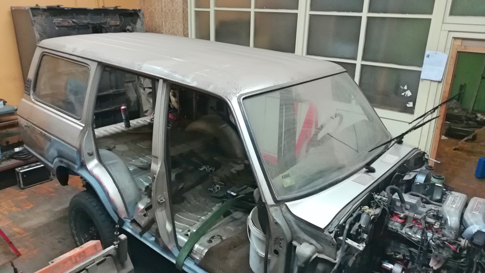

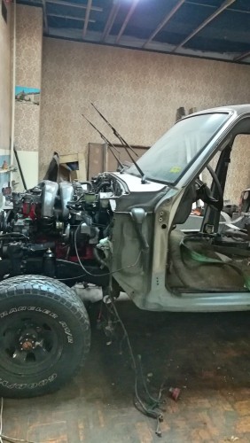

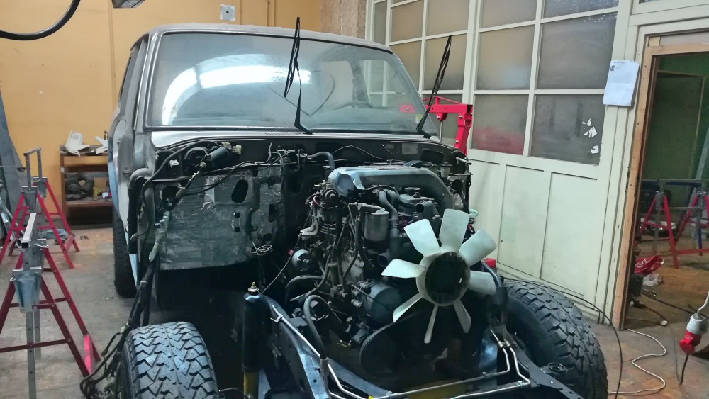

Mittlerweile ist die Karosse soweit fertig, dass ich sie mit den Rahmen verbinden konnte. Das war auf jeden Fall ein schöner Anblick, denn jetzt geht es mehr oder weniger ans zusammen basteln. Der Tank wurde auch montiert, so wie alle Schläuche für die Entlüftung. Hatte am Anfang ein bissel Zweifel, dass die Karosserie irgendwo anstößt, durch die ganzen neuen Repbleche, aber es hat super funktioniert.
War auch am hin und herüberlegen, ob ich den alten Kühler wieder verbaue. Doch das war mir nix. Ich habe jetzt soviel Arbeit reingesteckt, dass es falsch wäre hier zu sparen. Also wurde über Landcruiser Schuhmacher ein neuer bestellt. Der passte auch wie die Faust aufs Auge. Die Kühlerschläuche habe ich mit Silikonöl besprüht und sehen jetzt fast wie neu aus. Ob sie dicht halten, werde ich später sehen.

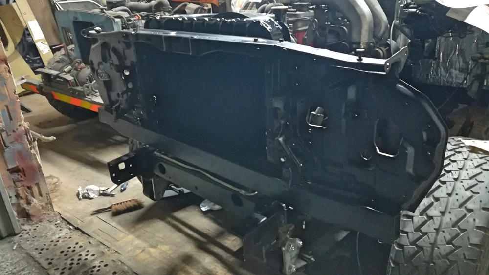

Das nächste grosse Thema war das Lackieren. Bin mir nicht wirklich sicher ob ich dass machen lassen soll oder ob ich das selber schaffe. Da ich aber meine Arbeit nicht unterbrechen wollte, habe ich die Stellen lackiert, welche später nicht wirklich zu sehen sind. Das ist z.B. der Bereich, wo der Wasserablauf ist. Konnte dadurch wieder vieles lernen. Als Lack kam dieser hier zum Einsatz
https://www.tristarcolor.com/autolacke/ ... 0464122270Kennt den jemand? Wenn ja, was haltet ihr von den?
Und hier noch ein paar Bilder vom Ergebnis!!!
