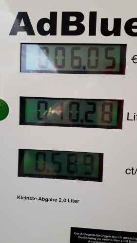

...einfacher als gedacht :)
Motorhaube auf, blauen Verschluß öffnen, Zapfpistole rein, warten bist sie abschaltet und fertig.
Also nicht wie in der BDA beschrieben zum Freundlichen fahren.
Ich habe 10 Liter auf 10000 km verbraucht, macht 6 Cent pro 100 Kilometer :thumbsup:

1l/1000km? VW-Software? :alarm: :aetsch:
Die Lösung mit Befüllöffnung im Motorraum ist aber gut. Ich kenne Autos, da muss man mit dem Kanister in den Kofferraum klettern :biggrin:

Sehr interessant zu wissen, dass das mit Zapfpistole auch funktioniert. Ich dachte bisher, oder steht das sogar im Manual, dass die Durchflussmenge zu hoch wäre.
Ich fülle bisher ausm Kanister nach. Mit Füllschlauch.

Das geht wirklich ganz einfach und die Pumpe an der Zapfsäule (für PKW) ist sehr langsam, die automatische Abschaltung funktionierte ebenfalls einwandfrei.
Da ging kein Tropfen daneben.

Gibt es bei den Pkw zapfpistolen womöglich auch noch Unterschiede?
Konnte weder Kanister noch den LC auffüllen. Erst mit Adapter der Tankstelle konnte ich den LC tanken.
Übrigends, Erste ad-blue Nachricht kam bei km 12700.

Ich war bei einer Star Tankstelle, die Zapfsäule ist ziemlich neu dort installiert.
Die Pistole passte auf Anhieb ohne Adapter.
