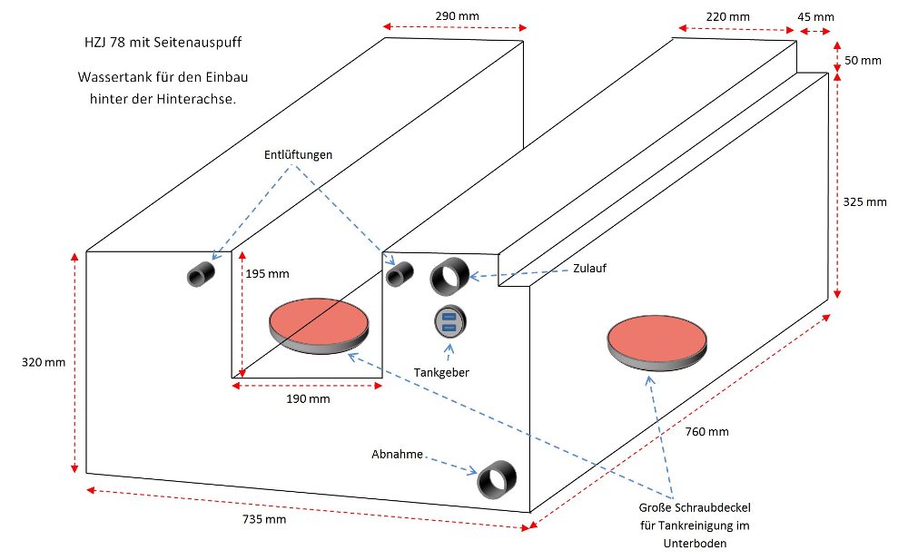

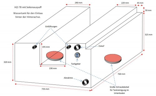

Ich habe gestern meinen Dieselreservetank aus dem 78er ausgebaut und möchte den nun durch einen Wassertank ersetzen.
Da der Dieseltank 130 Liter fasst und damals von Tom eingebaut wurde, denke ich, mir einen Wassertank mit den gleichen Maßen anfertigen zu lassen. Da der Einfüllstutzen schon vorhanden ist, brauche ich diesen ja nur durch einen neuen ersetzen.
Anbei mal die Maße des Dieseltanks wenn das jemandem weiter hilft.

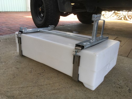

Moin Leute,
Update: Nach längerer Bastelei an anderen Sachen habe ich nun einen Unterflurtank dran. Kunststoff 10mm, ca 55 Liter. Tank habe ich maßfertigen lassen, Halterungen etc sind homemade. Eingetragen ist er auch (relevant wegen Gesamtgewicht).

Moin Max,
Hersteller muss ich mal nachgucken, zur Aufhängung habe ich 2 Edelstahl Vierkantrohre (verschieden groß) am Unterboden verschraubt, daran dann die Lochbänder. Spannen per M10 Schrauben.
Befüllung klassisch per Seitenstutzen, finde ich problemlos wenn man sorgfältig grundiert usw.
Eingetragen werden muss es wohl eigentlich nicht, mein TÜVler wollte es aber wegen der erhöhten Gesamtfzggewichtes.
Beste Grüße, NoTrack

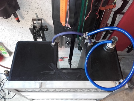

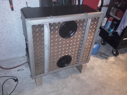

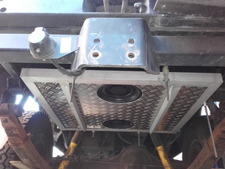

Sodele,
mein Tank ist jetzt montiert und getestet. Es gibt ja viele verschiedene Ansätze, einen Wasservorrat an Bord zu haben. Da sollte jeder für sich entscheiden wie viel man braucht und wie aufwändig sich die Installation gestaltet.
Der alte Dieseltank ist jetzt raus, der Füllstutzen ebenfalls.
Der neue Wassertank ist nach Originalmaßen vom Dieseltank aus 10 mm Kunststoff angefertigt worden. Der Hersteller ist innovativ und verlässlich auf meine Vorgaben eingegangen und im Ergebnis bin ich sehr zufrieden.
Ich kann ihn empfehlen, bei Interesse schicke ich gern die Adresse (PM).
Der Tank sollte einen Unterfahrschutz bekommen und mit 8er Gewindestangen und Gabelkopfschrauben an den Aufhängungen des alten Dieseltanks befestigt werden. Über die Gewindestangen wurde dabei ein schützender Silikonschlauch gezogen. Die Gewindestangen wurden am Tankrahmen durch angeschweißte Rohre gezogen und mit selbst sichernden Muttern, sowie Hutmuttern verschraubt.
Oberhalb des Tanks liegen 10 mm Dämmstoff die zwischen Tank und Unterboden schützend liegen.
Dazu ist ein Tankgeber sowie eine Füllstandsanzeige verbaut. Das hatten wir vorher nicht.
Unterwärts sind zwei Revisionsöffnungen durch die ich den Tank manuell reinigen kann.
Der neue Tank fasst jetzt 130 Liter und ersetzt den 90 Liter Tank im Innenraum. Dadurch kommt der Schwerpunkt tiefer und wir haben oben mehr Platz.
Zwar bringt der Stahlrahmen Gewicht, schützt aber den Tank weitestgehend im Gelände und sorgt für eine zuverlässige Aufhängung.
Jürgen
