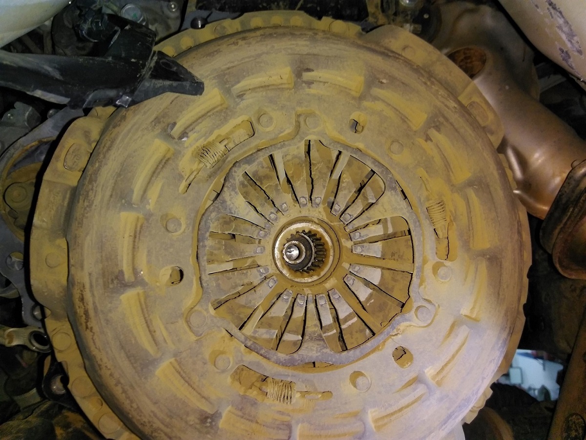

Nach einem Wochenende in Frankreich mit ordentlich Offroad konnte ich noch ohne Probleme die Heimreise antreten. Leider hat mein Lux dieses schöne Wochenende nicht ganz unbeschadet überstanden.
Gekostet hat mich der Spass 2474.80CHF, gewechselt wurde unter anderem das Drucklager, Führungs / Ausrücklager und ein kompletter Kupplungssatz wurde verbaut (gemacht beim Toyotahändler in der Schweiz).
Wie meine Kupplungsglocke ausgeschaut hat könnt Ihr ja auf den Bildern sehen. Toyota gibt bei dem neuen Revo eine max. Wattiefe von 70cm was plus minus dem Durchmesser vom Rad entspricht. Wie zum :evil: kann so viel Dreck / Schlamm in die Kupplung gelangen? Alle Breather sind höhergelegt und somit "sollte" die Wattiefe grösser sein (tiefster Punkt ist jetzt der Sicherungskasten).
Danke für eure Hilfe

wasser und dreck kommt da immer rein. ist nicht abgedichtet und hat meist ja einige löcher in der glocke.
wir hatten bei unserem Samurai das gleiche problem nach 2 verregnet-schlammigen wochen korsika.
70cm wattiefe in relativ sauberem wasser geht schon. aber bei dem was du da in der glocke hast. ..... kannst froh sein wenn nicht mehr verreckt.
alternator ,anlasser, trommelbremsen....

lux weiss ich nicht, aber alle geländewagen die ich kenn haben unten an der kupplungsglocke einw öffnung. da kommt schlamm und wasser rein

Dass dein Ärger groß ist, kann man nachvollziehen, jedoch ist der Aspekt mit der Wäsche der richtige und da nicht von Aussen sondern umso wichtiger von unten.
Ein normaler Gartenschlauch an die Löcher der Kupplungsglocke gehalten hätte diese nach dem Geländeeinsatz gespült und die Sandpartikel hätten bei der langen Heimreise weniger oder keinen Schaden verursacht.
Da allem Anschein nach der Matsch recht flüssig war um in jede Ritze zu gelangen, möchte ich dir ans Herz legen so bald als möglich eine Wäsche von unten durchzuführen, denn nicht nur im Rahmen wirst wohl einige kg mitführen, sondern als nächster Kostenpunkt die hinteren Trommelbremsen. Diese öffnen und ebenfalls auswaschen.

Die Angaben zur Wattiefe eines Fahrzeuges beziehen sich in aller Regel auf KLARES Wasser und nicht auf Schlamm etc.pp. Und hochgelegte Motorluftansaugung und Achsentlüftungen erhöhen NICHT die Wattiefe des Fahrzeuges, und machen erst recht kein Boot draus. Kritische Punkte sind Generator, Anlasser, Airbagsystem, Steuergeräte - alles um die 80-100cm hoch/tief und schlecht modifizierbar. Da war die Tage im Facebook einer mit seinem J15 Landcrusier ... bisschen Wasser im Innenraum und wie das Trocknet. Hatte nur Glück das es kein Schaden in die tausende Euro gab.
Und ja es ist richtig das z.B. ein intensiv offroad genutztes Fahrzeug deswegen eher kürzer haltbar ist, als ein strassenbenutzter Allradler. Jäger und Förster können dies bestätigen. U.a. deswegen gibt es Wartungsintervalle namens "Erschwerter Betrieb".
