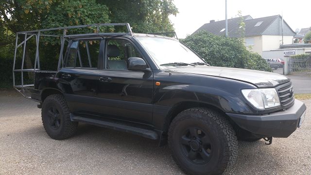

...unser „kleines“ Sommerprojekt hat im Juli begonnen!
Die Voraussetzungen konnten nicht besser sein, meine Halle wurde mir gekündigt, aber wer braucht schon eine Halle, wenn man(n) eine Vision, einen Freund mit einem temporären Arbeitsplatz fürs „Grobe“, einen Parkplatz und eine Garage hat.
Inspiriert von Stippos Umbau, viele eigener Ideen konnte ich meinen Freund davon überzeugen mit mir den 100ter an unsere Bedürfnisse anzupassen!

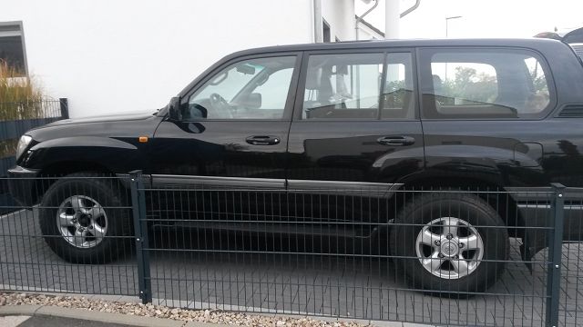

Ausgangsbasis Bj. 2001 192.000Km

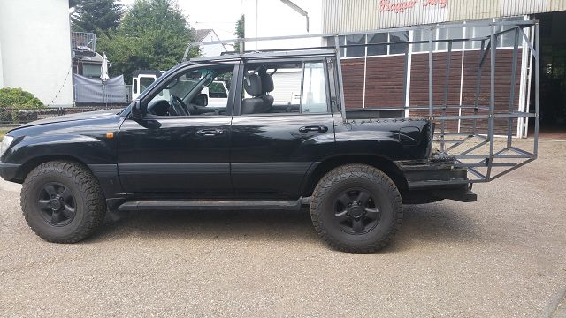

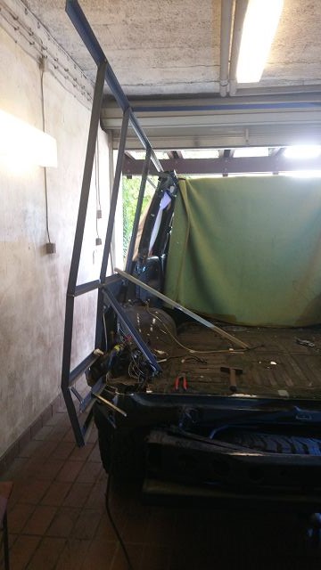

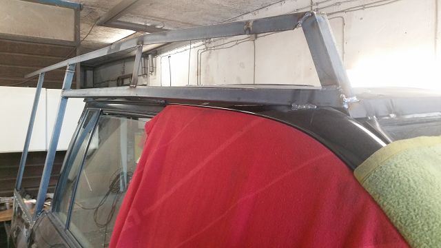

...weiter geht es!
als Material für die Heckverlängerung habe ich mich für Winkeleisen 30x30x3mm entschieden, ausreichende Stabilität und nur halb so schwer wie Vierkantrohr :lol:

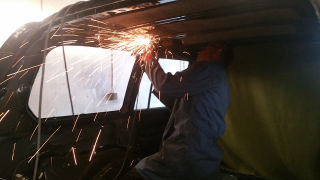

...nachdem der ein oder andere aufmerksame Beobachter meiner Bilder den Ort fürs "Grobe" schon erkannt haben und mein Freund mit seinem "Dreigestirn" FLEX - SCHWEIßGERÄT - BLECH hier kein unbekanntes Mitglied der Szene ist... ein paar Fotos von Wolli in Aktion, bei den Vorbereitungen zum schweißen :wink: !
HJ61

...das Ergebnis Mitte der ersten Woche!
HJ61
