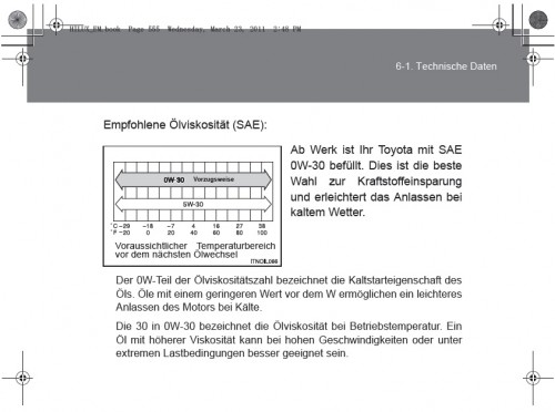

Re: Motorölfreigabe
TimHilux hat geschrieben:Bei mir ist (Facelift DPF 2011) ist noch das 5-W30 in der Anleitung, ab dem Bj 2012 wird zum Teil 0-W30 empfohlen.
Saurierknochennager hat geschrieben:Bin bisher immer 5w30 gefahren, einfach dadurch weil ich empfehlungshörig das gemacht habe, was im Büchlein steht...
Die Übersetzung der Handbücher für die Faceliftmodelle ist am 23 März 2011 gemacht worden und ging danach in Druck.
Wohlmöglich haben einige Händler noch die alten Bücher in die ersten Faceliftfahrzeuge hineingelegt.
Werksbefüllung bei den Facelift DPF Motoren war 0W30 mit einer Empfehlung zu 0W40 bei starker Belastung.
Die Markenhersteller bieten auch beide an.
Da aber normalerweise ein Ölwechsel alle 15tkm empfohlen wird, werden die Auswirkungen wohl marginal sein ob 5W30 oder 0W30 verwendet werden, ich würde da eher einen Unterschied zu W40 sehen.
