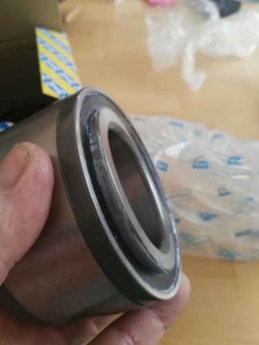

Kurze Frage, ist es normal, das sich die inneren Lagerhälften im ausgebauten zustand, leicht rausheben lassen??
Das alte Lager hat den Ausbau natürlich nicht überlebt. Dadurch habe ich leider keinen Vergleich.
Ich hoffe auf den Bildern kann man es besser erkennen, als durch meine Beschreibung :ka:
Ich trau dem ganzen nicht so richtig. :(

Hallo ich habe bei mir auch die Radlager von Koyo verbaut und wenn die erst einmal mit Fett vollgedrückt sind dann hält es schon aber wenn man mit Nachdruck das innere rausnimmt , dann geht es auch ohne probleme. Konnte dabei aber kein Spiel o.ä feststellen. Hoffe es hilft dir weiter.

Ganz normales doppeltes Kugellager mit O-Anordnung, hält nur mit Welle angezogen, sonst kaputt.

ja ist normal, und wenn du weiter so dran rum spielst geht der Simmering kaputt ;)
