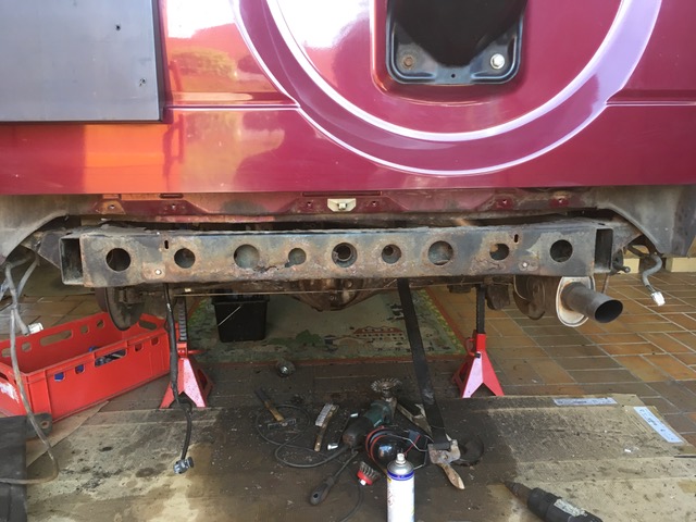

Die hintere Rahmenquertraverse ist Schrott. Ansonsten sieht der Rahmen aber noch gut aus.
Hab jetzt alles freigelegt und werde die ersetzen, Stahl ist schon besorgt. Wie Phantasievoll ( also vom original entfernt) darf man so ein Stück denn gestalten? Ich dachte jetzt an ein rechteckrohr, 3mm Wandstärke und ein paar verbindende 3mm Bleche... ist das totaler mumpitz?

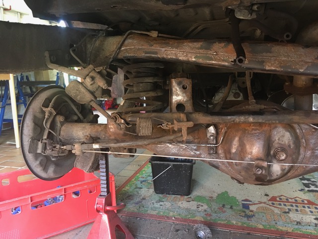

Naja, und die Hinterachse... ich nehme mal an das ist weitgehend noch in Ordnung und hält noch ein paar zigtausend Kilometer, wenn ich alles ordentlich konserviere.

ich habe meine achse mal dem hammer abgeklopft. auch die gern rostenden angeschweissten halter der oberen längslenker. bis jetzt hält sie noch.
teile in bezahlbarem rahmen gibt es bei milner offroad in England. musst mal googeln. aber achtung nicht immer ist alles passgenau. wie es halt mit billig Nachbau so ist. aber beim mir hat es trotzdem geklappt.

Re: Neuvorstellung und: Kann ich der Hinterachse noch trauen
Naja,
wenn die Halter der längslenker durch sind, ist wohl nicht mehr allzuviel zu machen, oder?
Das sieht für meine Begriffe ja alles noch ganz gut aus. nach möglichkeit entferne ich den rost und konserviere so gut es geht. Womit behandele ich die Achse und alle Anbauteile denn am Besten? Einfach Unterbodenschutz? oder Fluidfilm? aber das ist ja wohl eher für Hohlräume...
Also für Tipps rund um die hintere Rahmenquertraverse (siehe Foto) wäre ich dankbar. Ist mein Plan sinnvoll oder muss ich die besser genau nachbauen?
habe schon gehört, dass die längslenker Aufnahmen geschweisst wurden. es gab sogar in der Schweiz eine offizielle rep Anleitung für den kia Sorento. bei dem sind die teils sehr schnell abgerostet. von daher denke ich man kann das schon schweissen . natürlich übernehme ich keine Garantie für meine aussagen .
eigentlich solltest du ja mal den rahmen im hinteren Drittel und eben die ha abhämmern. dann weissr du sehr schnell woran du bist.
die hecktraverse sieht bei mir auch nicht sooo toll aus.
ich habe beschlossen, dass die ja nicht lebenswichtig ist. und hab si einfach mit brunox rostumwandler eingesprüht und dann mit hohlraumwachs.
ich denke egal was du da einschweisst besser als das weggerosstete wirds bestimmt.
ausserdem habe nach gründlicher Reinigung vom unterboden einige dosen brunox versprüht umd danach 7 kilo Hohlraum wachs verballert.
ordentlich sauerei aber bremst den rost schon für einige zeit
OK, die HA ist schon von Rost befreit, das war wohl hauptsächlich Unterbodenschutz, Dreck und eben ein bisschen Rost. Durch ist da noch nichts. Ich würd halt gerne mal einen Experten schauen lassen, die ganzen Anbauteile, Querlenker und und und macht mir halt etwas sorgen. Der Cruiser hat zwar gerade neu TÜV, aber denen war die völlig verrostete Hecktraverse ja anscheinend auch egal...
Ebenso beim Rahmen. An den Löchern kann ich erkennen dass der noch nirgendwo dick Rost hat (Wandstärke ist gleichmäßig) nur hinten ein bisschen, man kommt aber noch nicht mit dem Hammer durch. Dann also alles gut reinigen, mit Brunox einpinseln oder sprühen und dann noch Unterbodenschutz oder was?
Dann seh ich zu dass ich den Rahmen gut spüle ( oder wie bekommt man Dreck und sicher auch etwas Rost am besten da raus? ) und dann mit Sanders Fett oder vergleichbarem in jede Ritze die ich finden kann reingehe.
Der soll mal noch 10 Jahre auskommen ohne dass ich den Body vom Rahmen trennen muss... Hoffentlich ist das nicht utopisch. Wird auch kein Winterauto. Im Winter wird geschraubt...
Immer ein bisschen besser, aber erstmal muss er laufen...
Beste Grüße, Sebo
Beste Grüße, Sebo
Gib einfach „tacoma frame corrosion“ ein und lass die Bilder auf dich wirken. Wenn dich die Hecktraverse zum Handeln bringt, hat dein Hammer die 1,5 m davor noch nicht klanglich richtig erforscht.Tankleitungen gibts bei Milner, den Tank auch. Prüf mal die oberen Enden der hinteren Dämpfer und den Rahmen vor der unteren Längslenkeraufnahme.
Dann mal Viel Glück mit deinen Wunschvorstellungen, Andreas
PS: hab grad gelesen, dass die hinteren Dämpfer neu sind!; ich weiss, warum.
Hallo Andreas,
Die Bilder können einem ja Angst machen, aber noch lasse ich mich nicht aus der Ruhe bringen.
Guter Tip. Es ist alles ok, außer die 50 cm vor der Längslänkeraufnahme fahrerseitig. Da muss ich dann wohl auch noch ran. Das hört man aber auch deutlich. Stoßdämpferaufnahmen und die anderen Befestigungen oben sind noch solide.
Warum meinst du sind neue Stoßdämpfer drin?
Beste Grüße, Sebo
Beste Grüße, Sebo
