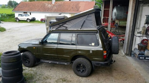

als frisch gebackener HDJ80 Besitzer kommen nun langsam die ersten Fragen auf.
Meiner hat keinerlei Verbreiterungen verbaut...welche Reifengröße passt da maximal drauf? Momentan sind 235 85 R16 drauf von 1997...die müssten dann mal neu.
Das Auto wird auf Weltreise gehen mit BFG KO2, ich suche also keine Größen für Extremisten sondern etwas das halbwegs vernünftig aussieht und (most important!) funktioniert mit Übersetzung, Freigängigkeit und so.

Ich fahre 285/75 16
Das sind - soweit mir bekannt und neben den 255/85 16 und den 265/75 16 die größten (breitesten) Reifen, die drauf gehen.

Ich weiß das viele die 285er fahren, aber die Frage ist was ohne Verbreiterungen passt. Und da hab ich meine Zweifel bei 285.

geschätzt fahren etwa 80% aller 80iger Fahrer 285 75 16. Sie passen unters Auto, das Getriebe passt, aber es gibt unterschiedlich Breiten bei 285er Reifen.
Hankook z.B. baut schmal und passt auch ohne Verbreiterung. Bei General bekommst du Probleme.
Also einfach einen 285er nehmen der schmaler ist und fertig.

Wir fahren aufm einem Hdj 80 , 12 v und einem 1995 er Hdj 80
24 v , also das Modell wie du es hast, diese Reifendimension.
Auf orginal Alufelge mit ET 0.
Mit TÜV , ist klar.

Müsste man nicht die ET der Felge kennen, um die Frage abschliessend zu beantworten?

Geht Original ET 0 oder ET-3
Re: Reifengröße HDJ 80 OHNE Verbreitungen
So, die neuen Pellen sind endlich da...links alt KM2 235 85 R16 und rechts neu KM3 285 75 R16...Bilder am Auto folgen.
