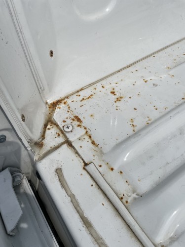

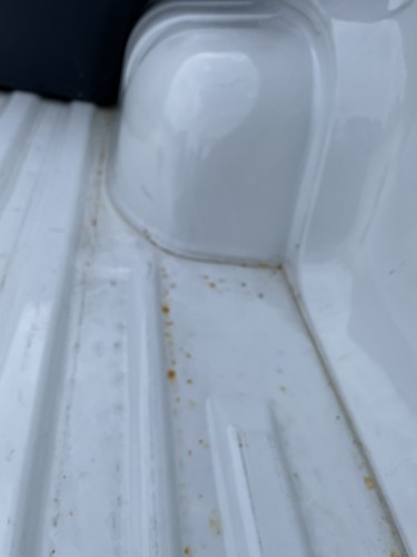

[quote="La Chata"] 2.) Zwischen Wanne und Blech kann sich Wasser und Sand ansammeln. Das kann zu Rost führen.
Genau so ist es, hier ein Foto von einem Hilux Revo Doka, BJ Ende 2019, nach 3 Jahren / 25.000km, nie bei salznasser Fahrbahn gefahren. Laderaumwanne entfernt, schaut euch diesen Rost an!
Ich lehne Laderaumwannen aus physikalischen Gründen ab - ein ständig feuchter Hohlraum wo es keine Konvektion gibt - keiner würde sowas in einem Haus einbauen. Aber bei Fahrzeugen schon?
