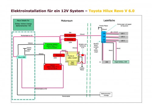

Hallo Stefan,
da habe ich hier im Buschtaxi aber schon Komplexeres gesehen! Eine Zweitbatterie parallel einbauen - genau das macht Hendrik doch, oder? Das CYRIX habe ich auch schon bei einem Hilux mit cold-area-Spezifikation zwischen die beiden 65Ah-Serienbatterien gebaut. Mit der Option, hier später mal zwei Optima reinzusetzen. Das einzige Extra hier ist der etwas aufwändig zu montierende Batteriemonitor. Sowas habe ich bei mir nicht, da reicht eine kleine Spannungsanzeige im Minicamp, die ich im Auge habe. Auch ich bin ja ein Freund des KISS-Prinzips... :wink:
Mir gefällt im Übrigen, daß Hendrik sich die Arbeit mit dem Schaltplan macht und bemüht ist, alles korrekt umzusetzen. Sowas motiviert mich, zu helfen - obwohl so eine elektrotechnische Fernberatung nicht ganz ohne Risiko ist.

Hüttenkoller
Beiträge: 61
Registriert: 29. November 2017 16:54
Re: Zweite Batterie im Hilux
Beitrag von Hüttenkoller »
Danke für die weiteren Tipps!
Letzter Stand des Schaltplans unten...
"Voltmeter in den Zigarettenanzünder"...da habe ich gelesen, dass das sehr unpräzise ist. Vielleicht aber als Interimslösung besser als nix? Mal sehen. Das Ding müsste in den Zigarettenanzünder-Anschluß hinten auf der Ladefläche um den Stand der Versorgerbatterie anzuzeigen, oder?
Version 7 (hoffentlich final ;-) )

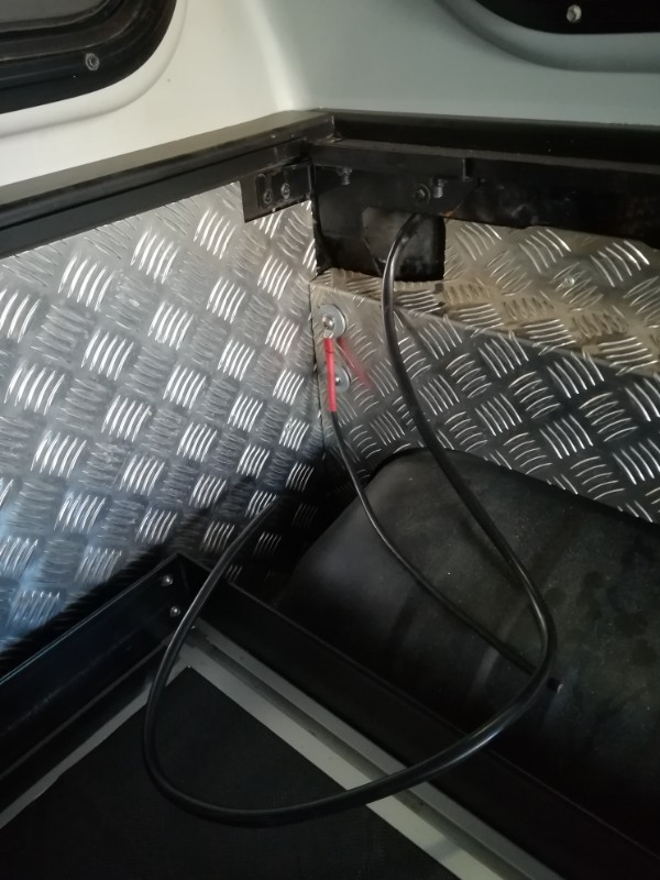

Ich habe mich heute auch an die Vorbereitung zur zweit Batterie gemacht. Habe ein 16qmm Kabel von der Starterbatterie am Rahmen entlang durch die Rückleuchte bis auf die Pritsche gelegt. Die Masse habe ich an einer Schraube wo eine Zurröse saß abgegriffen. Wenn ich messe, habe ich hinten genau so 12,5V wie vorne. Wiederstand meiner Masse am Kabel gemessen zur Karosserie liegt bei 0,4 Ohm was denke ich, in Ordnung ist. Auf die Pritsche kommt dann noch eine Box mit Voltmeter und Zigarettenanzünder sowie zwei USB anschlüssen. Wenn ich eine passende Batteriehalterung gefunden oder gebaut habe, wird das ganze natürlich über eine Zweitbatterie betrieben. Für den ersten Urlaub muss es mit der Starterbatterie reichen. Dann dürfen wir eben nicht vergessen die Kühlbox im Stand aus zu schalten.
Lender
Beiträge: 1448
Beitrag von Lender »
Wirkt das nur so oder ist das Masse-kabel dünner/geringerer Querschnitt? Falls ja, sollte es unbedingt getauscht werden.
