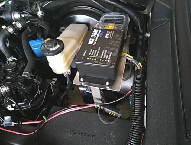

Wirkt das nur so oder ist das Masse-kabel dünner/geringerer Querschnitt? Falls ja, sollte es unbedingt getauscht werden.Zweite Batterie im Hilux
Re: Zweite Batterie im Hilux
Das sieht nur so aus. Ich habe über die Leitungen einen Schutzschlauch gezogen. Deshalb wirkt es dicker/dünner.

OK,meine Lima läd mit 13,8V die Starterbatterie.Meine Optima lade ich übers IBS Ladesystem mit bis zu14,8V.Funktioniert tadellos.
Gruß Uwe
