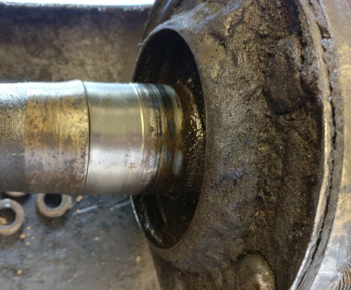

Habe aktuell ein mittleres Thema mit meiner Hinterachse ... offenbar hatte jemand die Mutter des Kegelrades am Zahnkranz bei der letzten Reparatur nicht erneuert und die hatte sich dann langam aber sicher gelöst ... Ergebnis: Kegelrad(-Welle) im Differential verkantet, Zahnkranz und Kegelrad im Eimer, Auto mußte abgeschleppt werden.
Zum Glück ist das nicht auf der Autobahn bei 90km/h sondern auf der Landstraße mit 30km/h passiert ...
Jedenfalls wurden bei der Gelegenheit die Steckachsen demontiert und die Lagerflächen sehen auch nicht mehr so doll aus (siehe Bilder). Was meint Ihr:
- Soll ich die einfach so wieder reinmachen?
- Oder die Lagerflächen aufbereiten lassen?
(weiß von Euch jemand den Nenn-Durchmesser und die Toleranz dazu?)
- Oder besser ganz neue Steckachsen beschaffen? Und woher?
Ich habe bereits eine gebrauchte Achse erstanden, da sehen die Dinger auch nicht besser aus.
Danke für Eure Ratschläge im Voraus!
Micha

auf keinen Fall die Achsen aufarbeiten lassen, ich habe das in Nairobi machen lassen und eine Achse ist samt Bremstrommel abgebrochen, Gottseidank bei Schrittgeschwindigkeit und nicht vorher am Paß mit 17% !
Kauf Dir neue Steckachsen vielleicht bei All American Imports, partsough, amayama oder carmarka.
Neue Lager und Simmeringe sowieso.
Viel Erfolg bei der Achsreperatur!

Nein Micha, mit solchen Lagerlaufflächen brauchst die gar nicht mehr einbauen wenn du noch länger damit fahren möchtest!
