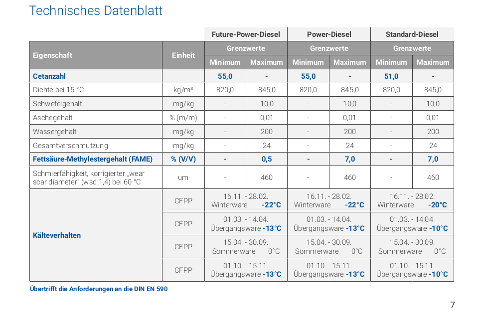

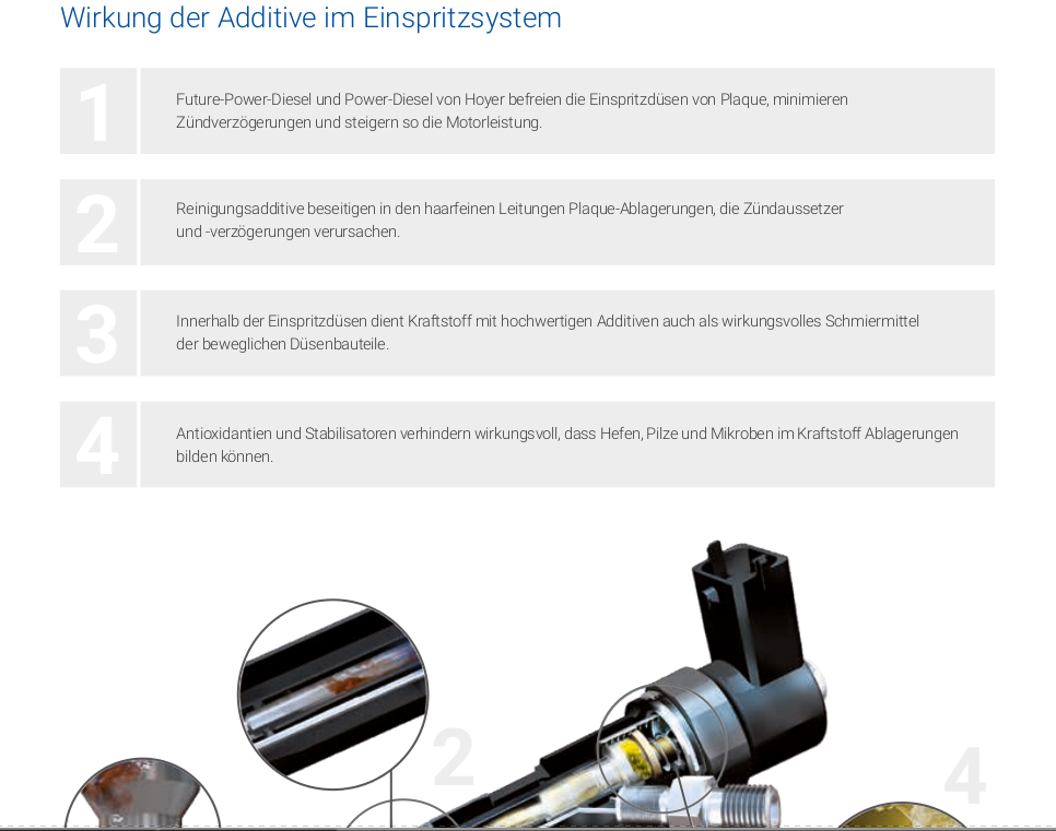

Hier noch mal zwei Auszüge aus dem Diesel-PDF von Hoyer.
Hat mich bewogen, das auszutesten.
https://media.hoyer-energie.de/document ... Diesel.pdf
Hört sich ähnlich an wie bei Ultimate, nur dass der eine noch höhere Kältestabilität ganzjährig hat. Aber auch fast 20 Cent teurer als Normaldiesel ist.
