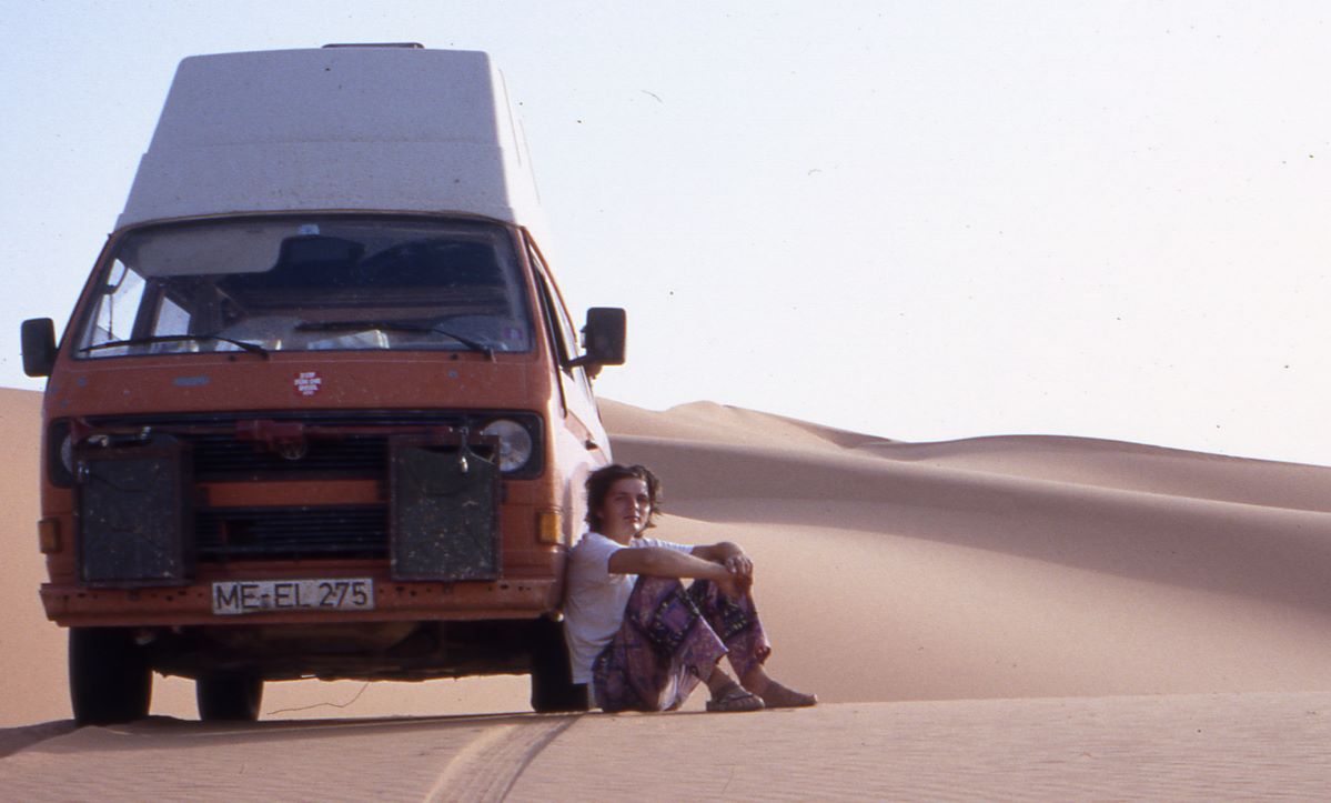

habe mal vor einigen Jahren was Ähnliches für eine Afrikatour bei meinem T3 gemacht.
Ich hatte mir 4 einfache Hilfsrahmen aus 20x20er Winkeleisen zusammengebraten und auf die Stossstangen geschraubt. An die Heckklappe habe ich pro Kanister ein Flacheisen angeschraubt (natürlich mit Flacheisen innen), an dem eine Lasche geschweisst war. Zum Öffnen der Klappe musste ich pro Halter eine M8 Flügelmutter lösen und konnte dann die Kanister nach hinten klappen. War nicht super praktisch, aber hat auch nicht sonderlich gestört. Das Gewicht stand unten auf der Stossstange.
"quick and dirty" ohne Beschichtung o,ä. aber super stabil. Die Kanister habe ich dann mit einer kurzen Kette und einem billgen Vorhängeschloss gegen den schnellen Zugriff gesichert.
War vermutlich nicht 100%ig Rennleitungskonform... :ka:
