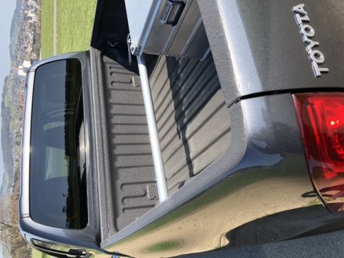

Das Auto fährt sich genial. Das Duty Fahrwerk ist ohne Zuladung und ohne Mitfahrer relativ hart, stört mich aber keineswegs :D die konventionellen Scheinwerfer machen eine super Ausleuchtung und sind günstig im Unterhalt. Die Brücke hab ich schonmal mit Rhino Lining beschichten lassen, genial!

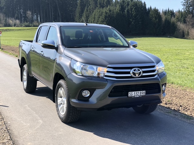

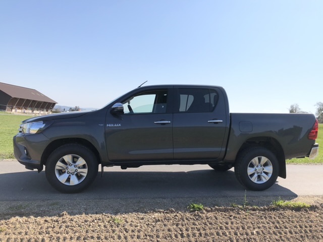

Danke nochmal für eure Hilfe zum Kaufentscheid! Hier noch ein paar Bilder von meinem Baby:
