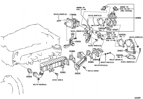

heute habe ich die Nachricht erhalten, dass die kleine Box von http://www.chiptuning.com.au (verlinkt in Hakims Beitrag) auch für den 2KD-FT passend ist. Dies gilt jedoch sicherlich nur für die Euro 4 Versionen. Bei der VIN meines Lux taucht folgender Teilekatalog auf:
Nun werde ich das Teilchen bestellen. Hat noch jemand Bedarf an seinem alten Euro 4-Motor die EGR für eine Abgasoptimierung zu modifizieren ;-) - dann könnte man gesammelt bestellen. Bei Interesse bitte PM an mich.
