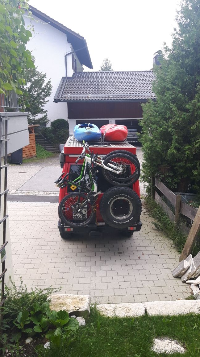

das Fahrrad wird an zwei punkten befestigt, an der gabel und an einem pedal.
dazu noch eine aufnahme für das Vorderrad (ausgebaut)
habe noch eine plane mit der ich das Fahrrad abdecken kann.
aufgabenstellung war, das Fahrrad sollte möglichst nicht stören und die Halterung absolut pistenfest.
ich kann die tage noch ein paar Fotos machen.

nun noch die bilder
übersicht, rechts die halterung für die gabel, links oben die aufnahme für das vorderrad, oben ganz links wird das pedal geschraubt (mit Thule handmutter - nicht im bild), links die aufnahme für die kettenstrebe. unten wird noch das Hinterrad fixiert - aber eher deswegen dass es sich bei der fahrt nicht dreht.
gabelhalterung (für steckachse)
halterung für Vorderrad - hinter dem alu ist ein gewinde, das Vorderrad wird mit einem langen bolzen mit handmutter gesichert
halterung für pedal, der bolzen wird durchs pedal gesteckt, von oben mit thule handmutter abschliessbar gesichert
u halterung, gepolstert für aufnahme kettenstrebe
2001er HDJ78 255/100 R16

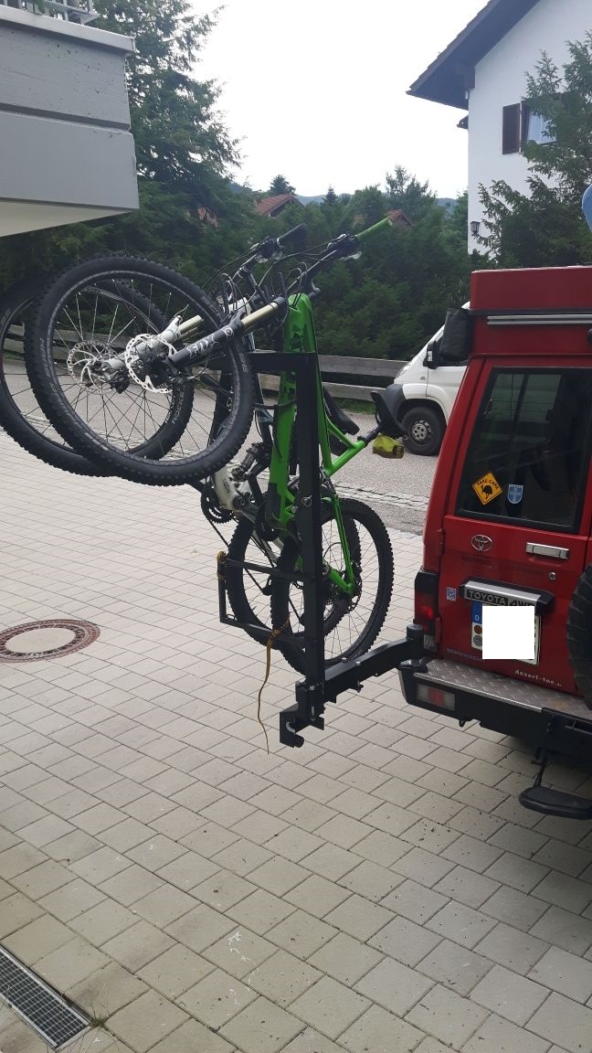

wir haben das ganze etwas anders gelöst. Uns sind in Amerika die Radlträger von North Shore Racks aufgefallen. https://northshoreracks.com/racks/
Bei denen wird das Rad mit der Gabelbrücke eingehängt und anschließend nur mit dem Hinterad an einem Querträger gesichert. Und da wir noch einen ungenutzen Arm vom Kanisterhalter der AFN Stoßstange hatten hat uns unser Schlosser da quasi so einen Träger drauf gebaut.
Bilder kommen gleich
Grüße Michi

Der Träger kann in der Mitte zusammengeklappt werden und hat für längere Fahrten bzw. Pisten noch eine Verbindung zu der hinteren oberen Schiene.

ja, hängt alles an den zwei Airline schienen. bike war bei der letzten tour bis elfenbeinküste dran. somit pistenfest :D

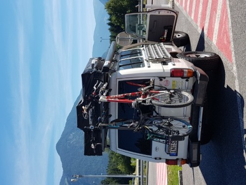

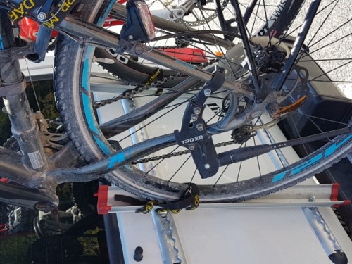

Habe mir auch mal was einfaches für die Fahrräder gebastelt.
U-Eisen gebogen, gebohrt, Achse fürs Vorderrad mit Schnellspanner dazwischen geschraubt, das ganze an den Dachträger geschraubt, Airline an die Hechtüre und alte Fahrradschiene dran.
Müsst euch leider den Hals verbiegen...
LG, Sascha.
