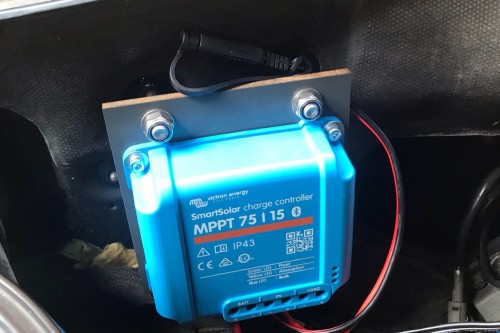

um das hier noch kurz zum Abschluss zu bringen. Habe meine "Solaranlage" fertig. Den Solarregler habe ich hinter den Luftfilterkasten gebaut. Will hoffen das es dort nicht so heiß wird und er keinen Schaden nimmt.
Ein PV-Stecker ist im Innenraum und einer am Regler.
Habe über ebay Kleinanzeigen ein Panel bekommen. 120 WP Faltsolartasche Fly Weight von Phaesun.
Passt gut hinter die Windschutzscheibe.
Jetzt geht's ans testen.

BJ Axel
Beiträge: 5935
Wohnort: Donauwörth
Re: Batterien über Solarstrom laden
Beitrag von BJ Axel »
Ich sehe auf den Bildern keinerlei Scheuerschutz oder Wellrohr. Mittelfristig riskierst Du einen Kurzschluss und Kabelbrand - ich gehe davon aus, dass neben dem Wellrohr auch die korrekte Absicherung fehlt...
Der Solarregler wird durch die 90°C+ im Motorraum schneller altern, auch wenn er nicht während der Fahrt genutzt wird. Mindestens die ElKos trocknen beschleunigt aus. Da im Datenblatt keine "Storage" sondern nur die "Operating" Temperature steht, sind mehr als 60°C für das Gerät nicht zulässig.
