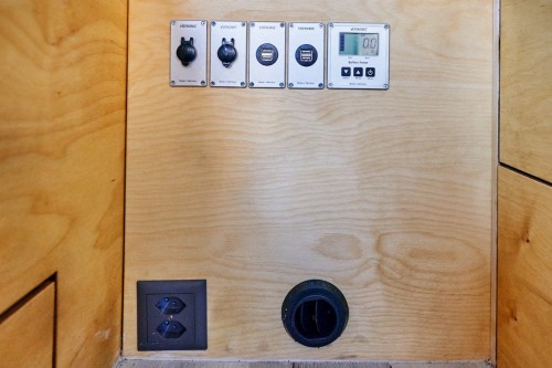

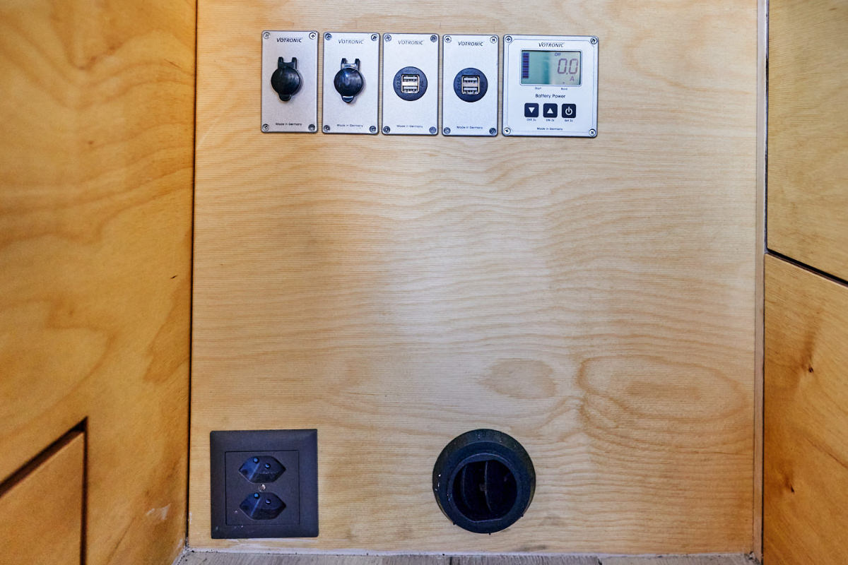

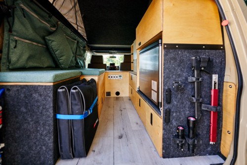

Wir haben uns für eine Autoterm 2D Dieselheizung entschieden.
Verbaut wurde sie hinter den Frontsitzen recht mittig. Dort sitzt unsere "Elektrokiste" und im unteren Teil ist die Heizung verbaut. Der Tank sitzt fahrerseitig unterhalb der Belüftung im Heck. Es ist ein 7,5 L Tank der in der Karosserie verbaut ist und durch einen eigenen Tankstutzen von aussen befüllt wird.
Dieser Einbauort wurde von Beginn an berücksichtigt - d.h. dass
1. Die "Pappen", die ich durch 6,5mm Birke Multiplex ausgetauscht habe, im Bereich des Dieseltanks geteilt sind und die Hälfte, wo der Tank sitzt, alleine geöffnet werden kann wenn es notwendig wird.
2. Der Wassertank (links im Bild wo die Stühle vorgesetzt sind) als Einzelschrank konzipiert ist, der ebenfalls leicht entnehmbar ist und den Zugang vervollständigt ohne den restl. Ausbau zu beeinträchtigen.
Die Kabel sind alle durch die Karosserie geführt und dann sauber in den Schrank verlegt. Die Wärme wird ziemlich perfekt im Auto verteilt. Das Bedienteil sitzt im Innenausbau an einer Wandseite und im Bett haben wir noch eine Fernbedienung für an/aus. Hierüber lässt sich keine Stärke steuern aber das ist mir morgens ziemlich egal. Da geht es nur darum etwa 10 Minuten vor dem aufstehen das DIng anzuwerfen damit der Innenraum schön warm wird - und das passiert in 10 Minuten.
Wurde bereits vor kurzem im Schwarzwald getestet und für gut befunden. Wir sind mit der Lösung glücklich.

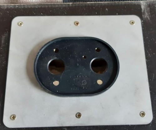

Generell muss der Heizungsflansch Plan aufliegen, damit die Dichtung dichten kann und die Abgase draußen bleiben.
Passt das nicht, gibt es auch Konsolen oder man fertigt sich selbst einen Durchlass mit ebener Montageplatte.

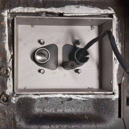

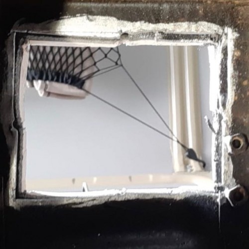

Ich habe meine Heizung hinten links nach dem Radhaus in den Schweller hineingebaut. Dazu eine Stahlplatte mit den entsprechenden Bohrungen der Heizung gebaut und auf dem Fahrzeugboden verschraubt. So hat die Heizung eine flache Auflage im Schweller drin und ist aus dem Weg. Zufuhr- und Abfuhrrohre und -schläuche dann ganz unten im Schweller innenseitig.
Funktioniert gut und die Heizung ist nirgendwo im Weg. Warmluftschläuche kann man dann dahin verteilen, wo man sie will. Darauf achten, dass der Auspuff schön über die Karosserie hinausragt, sonst stauen sich die Abgase unter dem Fahrzeug und werden evtl von der Heizung angesogen und im Fahrzeug verteilt...

die Standheizung ist verbaut, fast fertig. Habe mich auch den Platz neben dem Radhaus entschieden und einen Einbauflansch verwendet. Passt gut und sauber in die Bodenplatte und ist unten geschützt durch den Schweller. Benzinanschluss an den hinteren Tank. Der Innausbau ist noch nicht fertig, also nicht wundern das die Heizung da so alleine steht. Gekauft habe ich eine Standheizung Wohnmobil Air Top 2000 STC Benzin 12V/2kW die auch in Höhenlagen funktionieren soll.
