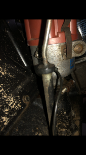

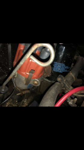

Also mein FJ hat die Modellbezeichung FJ40LV-KCW mit Baujahr 1978.
Laut Partsouq müsste die Teilenummer vom Distributor 1910061070 sein.
Ich hab die 2F Maschine, korrekt.
Taugen die Dinger aus der Bucht etwas?
Gerade fällt mir auf das da relativ viele Kabel von weggehen.
An meinen geht tatsächlich nur eines. Hier mal ein Bild davon.
Ist das normal oder wurde da mal irgendwann etwas entfernt?
Hab leider nur diese zwei Aufnahmen. Kann erst wieder ein paar genauere Bilder machen wenn mein Schätzchen vom Karosseriebauer zurück ist.

19100-61010
19100-61040
19100-61070
19100-61021
Das sind alle korrekten Verteiler die über Vakuum die Frühzündung steuern.
Mit den Nummern kannst du auf die Suche gehen, eine dieser Nummern sollte auf dem blauen Aufkleber deines Verteilers vorhanden sein, das ist sicherer als Internetsuche.
Mag sein dass die Innereien gelitten haben, bei meinem war mal ein kleines Plastikteil für die Zündverstellung abgebrochen das, nur gelegentlich, die Kontaktplatte blockierte.... den Hunderter für den eBay Verteiler tät ich mal dranhängen.
Good Cruising, Peter

Molki90 hat geschrieben:An meinen geht tatsächlich nur eines.
Das passt schon, soweit ich mich erinnere war das ein extra Masseanschluss. Wenn der nicht auf Masse liegt hast gar keine Zündung!
Aber warum auf Verdacht Sachen wechseln? Eine einfache Unterdruckpumpe (hat jede Werkstatt) zeigt dir, ob der automatische Zündzeitpunktversteller noch funktioniert! Ansonsten gehts das sogar mit dem Mund (Unterdruck erzeugen) um die Gängigkeit des Verstellers zu prüfen (sofern ich mich da noch richtig erinnere).
Falls ja, musst du nur noch den Zündzeitpunkt richtig einstellen - das kannst beim 2F eigentlich sogar "von Hand" machen, 3 Stellungen ausprobieren, bei denen er im Standgas ordentlich läuft und auch die Beschleunigung passt. Die mittlere Stellung ist dann die "richtige".
Wenn du möchtest halt mit Zündzeitpunkt-Stroboskop. Bringt dir dann aber nicht mehr wirklich was.
Wenn das alles nichts bringt wird eher der Vergaser dein Problem sein ...
