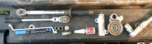

Werkzeuge:
3/8 Zoll Ratsche, 10er und 12er Nuss, 8er Inbus Nuss, Verlängerung (Hazet 8821-1)
3/8 Zoll Drehmoment-Ratsche
[1/2 Zoll Quergriff (Hazet 915), xxer Nuss - nur zum Drehen der Kurbelwelle auf UT]
10er Ringschlüssel gekröpft
Schraubensicherung 'mittelfest'
Filzstift, permanent

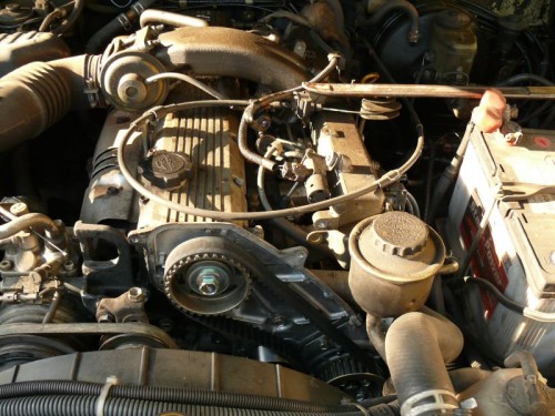

Der erste Fluch ging mir bereits über die Lippen, als ich die Abdeckung entfernen wollte: die oberen zwei Schrauben waren mit der 10er 3/8-Zoll-Nuss ja schnell gelöst, jetzt hole ich erstmal andere Schlüssel um an die versteckter liegenden ranzukommen! grrrhhhh ...
... laut WHB sind's der Schrauben 6! Es empfiehlt sich zumindest eine der oberen solange drin zu lassen, bis die unteren alle entfernt sind. Wo man mit der 3/8-Zoll-Ratsche nicht hinkommt, hilft ein gekröpfter Ringschlüssel. Gottseidank muss man die Schrauben nur leicht losbrechen und kann den Rest per Fingerkuppe rausdrehen!
Nebenbeigesagt, ich habe noch den Vorratsbehälter des Servoöls abgeschraubt. Evtl. liegt das aber an der nachträglich eingebauten Filterpatrone für diesen Hydraulikkreislauf.
Nachdem der Deckel entfernt war habe ich den Motor mit Hilfe des Anlassers grob auf UT gestellt. Bei der Dreherei mit der Ratsche an der Kurbelwelle geht es ausgesprochen eng zu, vermutlich klappt es nur mit einem Quergriff.
Übrigens hat die Dichtung ein paar Macken - evtl. beim Rausnehmen des Deckels passiert - da muss eine neue nachbestellt werden. Die Originaldichtung ist übrigens so ein aus der Kartusche geschäumtes Zeuchs - bei näherer Betrachtung ist da ein Stückchen am Motorgehäuse kleben geblieben. Ich bin gespannt wie die Ersatzdichtung dann aussieht!

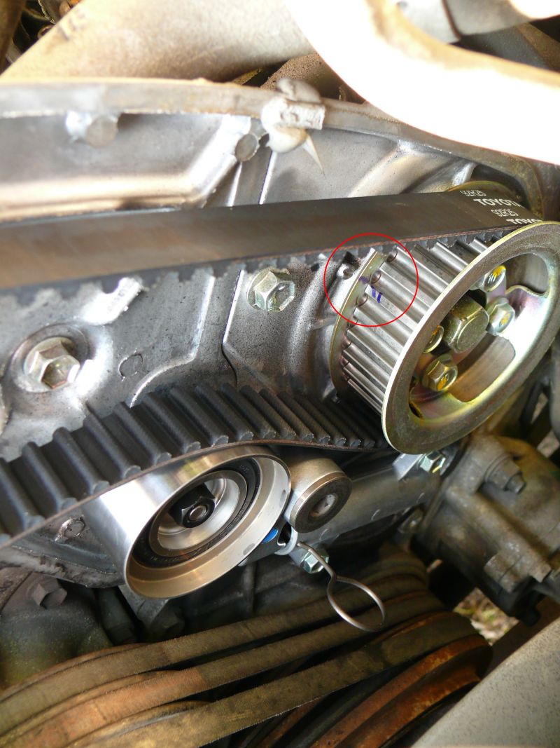

Dann kann - nach dem nächsten Kaffee - die Entspannung der Hydraulik erfolgen. Vorher noch einen Blick auf die Markierungen an den Nockenwellenrädern ... passt!

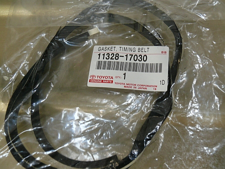

So, die Dichtung liegt nun vor mir. In meinen Augen stinknormaler Moosgummi, als Meterware, 5x5mm.
Toyotapreis: rund 10,- EUR :angryfire:
Die alte, gespritzte Dichtmasse habe ich am Deckel bündig abgeschnitten und wollte die neue einfach aufkleben ... hält nicht ... :angryfire: :angryfire:
Also muss das alte Zeug auch aus der Nut sauberst herausgekratzt werden, dann entfetten und nächsten Klebeversuch starten ... :angryfire: :angryfire: :angryfire:
Meine Stimmung ist damit auf dem Höchstpunkt angekommen!
Also, wer das nun alles weiß und sich trotzdem diese Dichtung von Toyota holt ... selbst schuld! :wink:

Eine Frage ist aber doch noch aufgekommen. Ich hab versucht mich nach den Bildern weiter oben zu richten und mich dann gewundert, das ich nie gleichzeitig die Markierung an der Nockenwelle und am Riemenrad unten getroffen habe. Ich hab dann gesehen, dass es noch eine Markierung an der Nockenwelle gibt. Genau senkrecht oben, ca. 90 Grad später als die andere, damit hat dann alles gepasst. (Alle Versuche noch mit dem alten Zahnriemen vor dem Ausbau) Kann es sein, dass auf dem Bild oben die falsche Marke an der Nockenwelle eingekringelt ist? Falls das mit dem Bild hochladen klappt: Markierung Nr. 3 am Riemenrad unten ist klar und ich hab dann dazu die Nockenwelle auf Markierung 2 gestellt. In den alten Bildern oben war die Markierung Nr. 1 eingekringelt.
Ist jetzt alles wieder zusammengebaut und läuft auch so.

wokewa hat geschrieben:Ich hab versucht mich nach den Bildern weiter oben zu richten und mich dann gewundert, das ich nie gleichzeitig die Markierung an der Nockenwelle und am Riemenrad unten getroffen habe. Ich hab dann gesehen, dass es noch eine Markierung an der Nockenwelle gibt. Genau senkrecht oben, ca. 90 Grad später als die andere, damit hat dann alles gepasst.
das ist bei mir genauso. hdt
