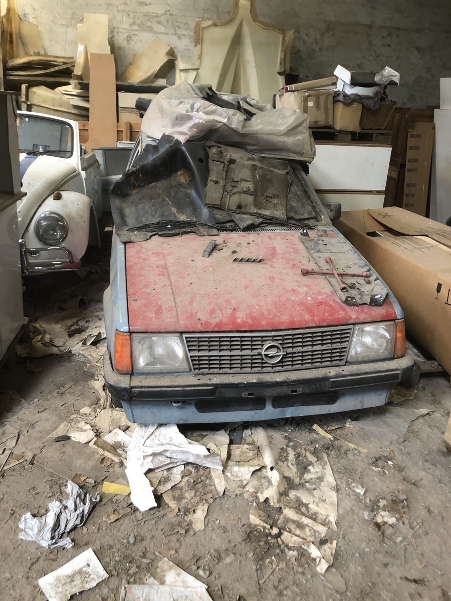

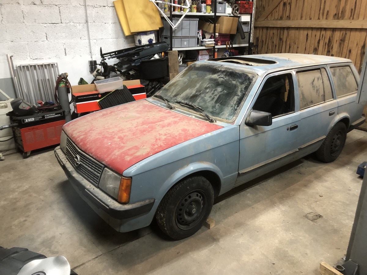

Super! Trotz angezogener Handbremse ließ sich der Wagen mittels Greifzug und Umlenkrolle ziehen. Die Trommelbremsbeläge haben sich beim ersten Anrucken gelöst.
Den Innenraum konnte ich wegen der darin gelagerten zahlreichen Ersatzteile noch nicht richtig sichten, aber die Karosse sieht außen und vor allem von unten rosttechnisch noch genauso aus, wie vor 21 Jahren. Also eigentlich ziemlich gut. Das lässt hoffen...
Anbei ein paar Bilder von der Bergung:
Der Standplatz der letzten 21 Jahre. Auf dem Dach noch einige Ersatzteile, unter anderem die Heckklappe einer Limousine.

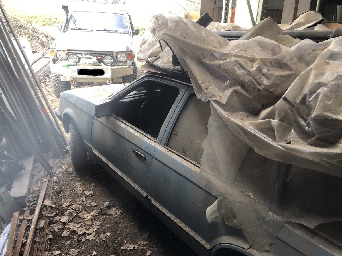

Reifen sind teilweise platt gewesen. Mit dem Kompressor im J6 und ein paar Meter Schlauch aber kein Thema.

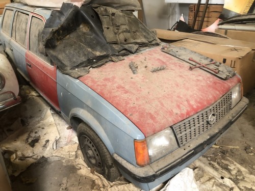

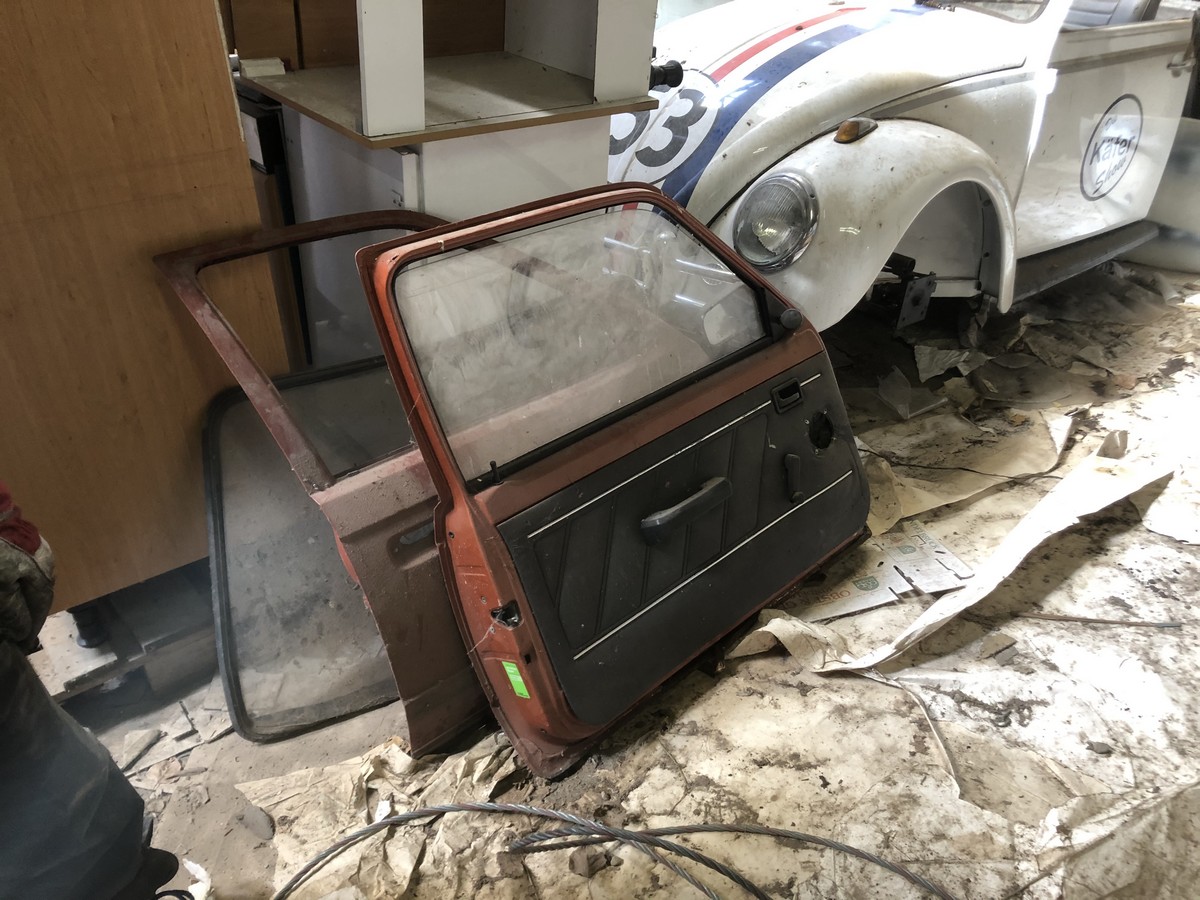

Ein paar Türen, allerdings für einen Dreitürer, und eine Frontscheibe standen auch noch rum.

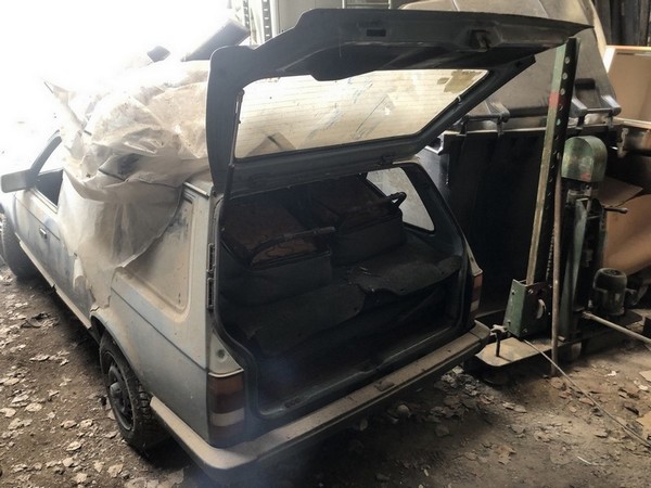

Im Fahrzeug auch noch jede Menge Ersatzteile...

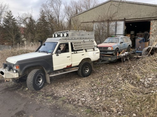

Fast draußen.
Fast draußen.
Abfahrt! Die Türen habe ich komplett unter dem Fahrzeug auf dem Hänger geladen. Hat funktioniert, sogar die große Scheibe der Heckklappe ist heile geblieben.

Angekommen in der neuen Unterkunft.
Jetzt fehlen nur noch zwei große Holzkisten mit Ersatzteilen und eine Europlalette mit einer kompletten Antriebseinheit drauf. Wollte ja eigentlich einen Drehschemelanhänger mieten, um alles in einem Rutsch zu transportieren. Das war aber nicht möglich. So müssen eben zwei Fahrten gemacht werden. :baeh:

Lange keinen D Caravan gesehen. Es fehlt eigentlich nur noch ein C20XE oder LET :biggrin: .
Opel fahr'n is wie wennze' fliechst.
Gehört der Herbie auch dir?

Reiti hat geschrieben:Es fehlt eigentlich nur noch ein C20XE oder LET
No electric, Weber rules! Aber Hubraum, sprich die 2l sind schon nicht schlecht. Bei der erwähnten Antriebseinheit auf der Europlatte handelt es sich um den 16SH, der schon im Werkszustand ein drehzahlgieriger Motor ist. Der ist eigentlich eine prima Basis für einen klassisch getunten Vergasermotor mit alltagstauglichen 120-130 PS. Noch besser wäre natürlich der 18E aus dem D-Kadett GTE, aber der kostet inzwischen ein kleines Vermögen.
Man muss halt aufpassen: Der D-Kadett ist mit knapp 900 kg recht leicht. Wenn man dem auch nur ein bißchen zu viel Gewicht auf die Vorderachse packt, dann leidet massiv die Fahrdynamik in den Kurven. Deswegen kann man den LET eigentlich nur zusammen mit dem Allradantrieb verbauen, was aber im Prinzip die Herstellung eines komplett neuen Fahrzeugs bedeutet. Dafür muss die komplette Bodengruppe des Vectra oder Calibra an den Kadett adaptiert werden. Meines Wissens gab es nur einen Umbau dieser Art Mitte der 90er auf Basis einer D-Kadett-Limo.
Reiti hat geschrieben:Gehört der Herbie auch dir?
Nee, gehört dem Halleneigentümer. Der existiert auch nur bis zur B-Säule. Der war mal Teil eines Simulationsevents.
