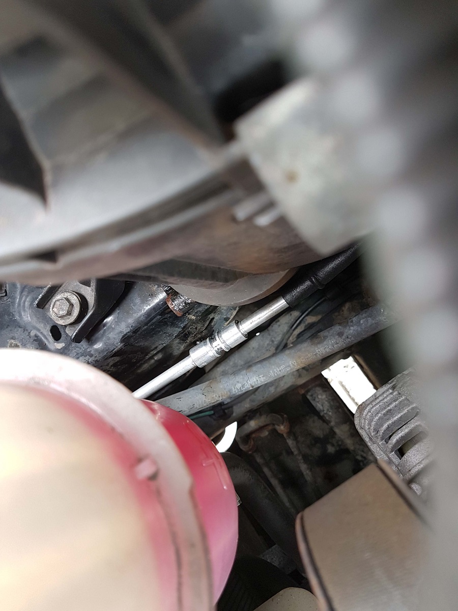

So es ist vollbracht!
Stück rausgetrennt und durch ein anderes ersetzt, zwei Muffen rumgepresst und neu befüllt.
Kosten: Ungefähr den Preis der Leitung ohne Einbau und Füllung.
Nochmal danke an alle für die Tipps und Hinweise!
