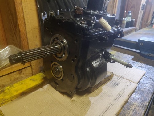

Hallo zusammen!
Endlich gibt es Neuigkeiten vom Schaltgetriebe. Ich habe leider extrem lange auf die Ersatzteile warten müssen.
Gestern konnte ich es aber wieder zusammenbauen. Das Getriebe ist jetzt neu gelagert, neue Syncronringe, neu abgedichtet und ein bisschen aufgehübscht.
Als nächstes kommt noch das Verteilergetriebe dran und dann sollte diese Baustelle abgeschlossen sein.
Danke nochmals für eure Hilfe!
Beste Grüße,
Josef
Beiträge: 7315
Re: Vorgelegewelle 4-Gang Getriebe
Schaut super aus! Gratulation!
Immer wieder schön zu sehen wenn mal wieder eins instandgesetzt statt getauscht wird. Jetzt warten alle gespannt auf das VTG…
