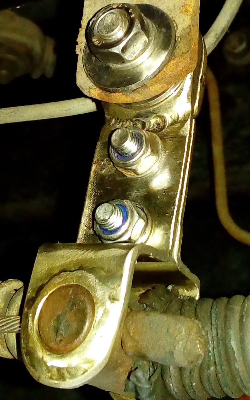

Auch wenn das Thema eventuell nicht mehr aktuell sein sollte : hatte auch mal das Problem .Hab diese Verteilung/Umlenkung aus V4a nachgegaut und mit einer Messingbuchse versehen
