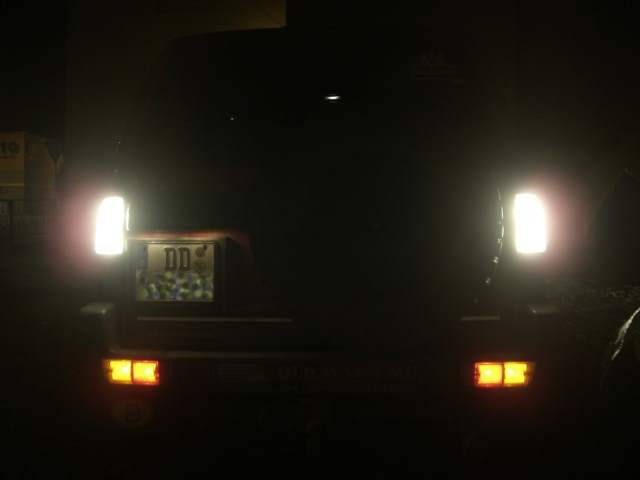

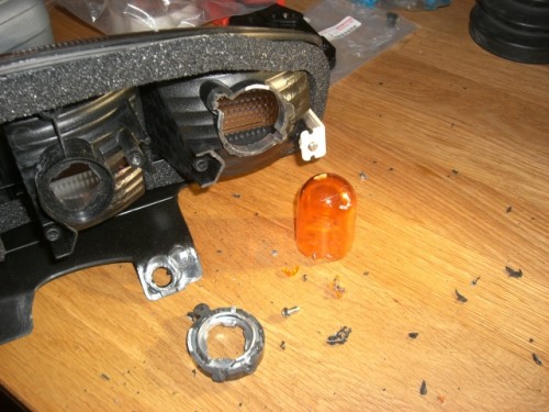

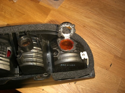

Re: Sitzbezüge, LED-Replacement für Rückfahrlicht und Frontl
BJ 2001 müsste doch schon die Rücklichter haben mit weißen Blinkergläsern?
Rückfahrscheinwerfer auf der rechten Seite aktivieren.
Beide Seiten die (weißen) nicht belegten Blinkerleuchten aufbohren und passend feilen, mit zusätzlicher Fassung belegen und auf die Rückfahrscheinwerfer aufschalten.
Macht 4 x 21 W Rückfahrscheinwerfer.
Brauchste keine LED mehr.
Hallo Andy,
Nachtrag für hinten.
Habe was übersehen. Mit Aufbohren und feilen ist es nicht getan. Das gelbe Blinkerglas muss noch raus. Also aufbohren, feilen, aufsägen, Glas raus, wieder zusammenkleben.
