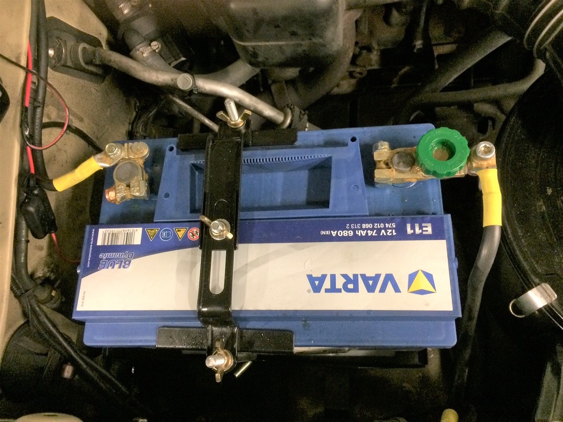

naabend,
Sowas habe ich bei mir montiert.
Letztes Jahr habe ich den 78er auf Doppelbatterie-System umgerüstet.

karrizek hat geschrieben:Sowas habe ich bei mir montiert.
Das ist ein Trenner, aber kein Schalter.
Habe ich auch verbaut, (Masseanschluss) nachdem mir die Masseleitung am Motorblock abkorrodiert, und die original Leitung dann zu kurz war.
Um ein Fzg. einzulagern, oder länger zu parken ist sowas OK.
