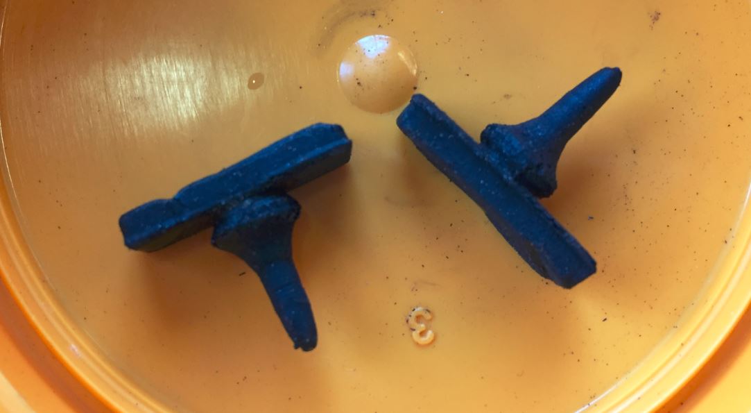

devilment hat geschrieben:Eine Frage hätte ich an die Experten hier... Folgende Gummizapfen hatte ich zusammen mit den Schrauben der Front (Bezel?) aufbewahrt aber ich habe leider nicht dokumentiert, wo die her kommen...
Weiss da jemand mehr? Danke im Voraus!
Bin schliesslich fündig geworden wo diese kleinen (schwarzen) Gummipuffer eingebaut werden müssen (s. Bild).
--> es sind Puffer gegen das Gitter wo das Toyota/Diesel Emblem dran sind.
Man kann wohl nie genug Fotos in der "vorher" - "nachher" Dokumentation machen...

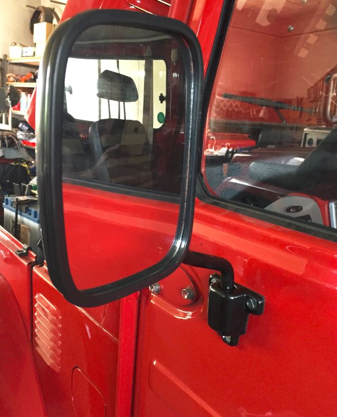

Mein BJ hat heute leider ein wenig "Originalität" eingebüsst...
Nach unseren ersten Ausflügen hat sich gezeigt, dass wir mit den JDM Rückspiegeln (auf den Kotflügeln) so kultig sie doch sein mögen, leider nicht ganz zurecht kommen. Die Übersicht im Strassenverkehr damit ist relativ Bescheiden und durch die Vibrationen in gewissen Situationen kaum vorhanden. Wir haben uns deshalb entschlossen die JDM Spiegel durch das europäische Modell zu tauschen.
Überlegungen zur Sicherheit im Verkehr und Praktikabilität beim Reisen, haben gesiegt und mit einem etwas mulmigen Gefühl habe ich 3 Löcher in die Seitentüren gebohrt...
Im Innern haben wir uns eine Gegenplatte gebastelt und die Schrauben mit Sicherungsmuttern fixiert.
Ein hilfreicher Thread dazu hatte ich auf ih8mud gefunden (https://forum.ih8mud.com/threads/installing-side-mirrors-to-later-model-doors.909671/).
Die JDM Spiegel habe ich dann am Ende abmontiert. Mit 2 Set Spiegeln rumfahren wollte ich ja auch nicht
Bin eigentlich sehr zu frieden wie das Ganze nun aussieht und der erste Eindruck bei Blick in die Spiegel ist schon mal tiptop.
