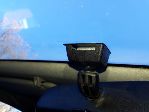

Hat jemand von Euch schon mal seinen Innenspiegel demontiert?
Beim 2009er Hilux ist auf der Windschutzscheibe eine schwarze "Klebestelle" definiert, auf der der Spiegelhalter geklebt ist.
Bildquelle: meine Knipse
Das nette Infobild hilft leider auch nicht wirklich, weil ich an den Stellen "A" nichts (das Gehäuse) in Pfeilrichtung verschieben kann...? :angryfire:
Vielleicht weiss ja jemand, wie es zerstörungsfrei funktioniert 8)

bei meinen 2012 war eine Art Platte an der Scheibe angeklebt und der Spiegelfuss wurde von Oben auf diese raufgeschoben.
Versuche bitte mit Gefühl den Fuss an der Scheibe nach Oben zu schieben Richtung Dachhimmel.

1. "Die Abdeckung in Richtung der mit A gekennzeichneten Pfeile schieben und abnehmen."
2. "Während die Klaue in Richtung des schwarzen, mit B gekennzeichneten Pfeils nach unten gehalten wird, den Spiegel in Richtung des weißen Pfeils schieben und abnehmen." (Quelle: Toyota GSIC)
Punkt 2 ist auf dem fehlenden, unteren Teil Deiner Skizze dargestellt.
Also ich verstehe das so, daß Du zuerst die Abdeckung vom Fuß entfernst, indem Du diese oben gegen unten etwas zusammendrückst, damit die seitlichen Nasen aus ihrem Gegenpart rutschen. Dann liegt der Fuß frei. Der hat unten einen Schnapper, den drückst Du zurück und nimmst den Spiegel nach oben hin ab. Du mußt also zuerst die aufgeclipste Abdeckung entfernen!

Ja danke, Robert. Ist ja beim 2009er im Prinzip genauso gemacht. Scheibe->Klebefläche->Platte->Abdeckung.
Hakim, dann reichte bestimmt meine Fingerkraft zum Zusammendrücken nicht aus :angryfire: So habe ich es ja auch interpretiert, danke!
Dann gehe ich da mal mit zarter Knipex-WaPu Gewalt ran :roll:
@Tim: Ja genau - nur ich komme doch an die Lasche nicht ran - die Abdeckung ist seeeehr widerspenstig!
Gruß Stefan und herzlichen Dank

Besser als Fingermuskelaufbautraining war, die Rillen einer alten WaPu-Zange wegzuschleifen.
So konnte ich riefenfrei das Gehäuse zusammendrücken und wegziehen. Ein bayrischer Fingerhakler hätte das vielleicht hinbekommen ohne Werkzeug... :roll:
Dann kam ich auch an den Clips und konnte den Spiegel nach oben aus der Führung ziehen.
Achso, will man den Spiegel von der kleinen Kugel (spiegelseitig) trennen, bricht vorher ein Plasiknupsi ab, der auf die Kugel gegossen ist :angryfire:

Das schwierigste ist echt die blöde Abdeckung runter zu bekommen.
Dann guckt man schon auf die Lasche von dem Click-Mechasmus. Die zieht man leicht auf sich zu und schiebt denn den Spiegel Richtung Dach ab.
Nu isser runter :wink:

Gibt's vielleicht in diesem ominösen Schlitz etwas zum Drücken, Drehen, Ziehen....oder sonstwas um den Fuß (bzw auch die Scheibe) zerstörungsfrei zu demontieren?
Drücken an den Stellen "A" wie in der Zeichnung oben hat jedenfalls nix gebracht; ein Schieben der Abdeckung funktioniert leider auch nicht.
Mir kommt vor dass der Spiegel mit der Scheibe "verschmolzen" ist. :confused:

Der Spiegelfuß sieht so aus wie bei meim J120.
Ich habe die Spiegel schon seit längerem demontiert.
Bei dem gezeigtem Fuß sind die Rasten links und rechts eingeklipst. D.h. die Kunststoffabdeckung muß unten (Schlitz) und oben zusammengedrückt werden. Evtl. mit Heißluftpistole zuvor etwas anwärmen. Mit einer Hand
zusammendrücken und evtl. mit der anderen Hand mit Hilfe eines Schraubenziehers nachhelfen. Dann sollte die
Kunststoffabdeckung zu entfernen sein (nach hinten zur Scheibe hin schieben).
Jetzt ist der Spiegelfuß frei und kann von dem geklebten Halter an der Windschutzscheibe abgenommen werden.
So sollte es hin hauen.
