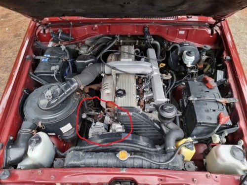

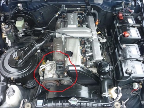

Der rote HZJ ist von 1993 und hat an der von mir markierten Stelle ein anderes Bauteil als der Blaue HZJ, dessen Alter ich jedoch nicht kenne. Weiß jemand, ob das beim Roten noch original ist oder da mal was umgebaut wurde?
Vielen Dank und einen schönen Abend Euch!

Blau = mit Klima
Rot = ohne Klima
Das Bauteil vom Roten hat der Blaue aber vermutlich auch :wink: . Das ist die Lichtmaschine.

Beide original
Beim blauen sitzt der Generator direkt unter der Klima(Klimakompressor), sieht man so einfach nicht.

... super, Danke!
Hatte es mir schon gedacht - aber als ich nach Vergleichsbildern zum Roten gesucht habe, sah es bei allen so aus wie bei dem Blauen. Da HZJ´s mit Klima ja eher seltener sind als ohne hab ich den Gedanken wieder verworfen :lol: :lol:

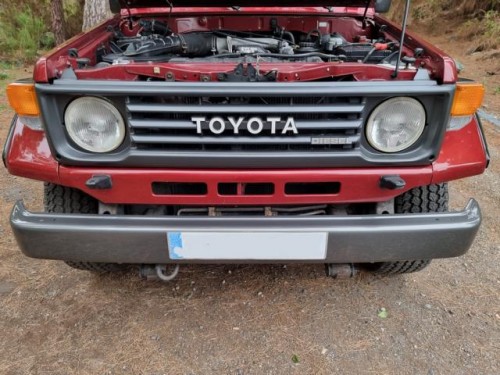

Was mich weiter wundert, ist, dass bei dem Roten offensichtlich die Aluminium Plakette rechts an der Flammschutzwand fehlt. Die ist auch sonst
wo nicht zu erkennen. Dieses Typenschild beinhaltet
die VIN,TRIM CODE, COLOUR CODE, Getriebe Typ, Achsübersetzungen, usw.
Schau Dir das Fzg. genau an und ermittele mal, ob die
Motornummer zur VIN passt! Und die Papiere.
