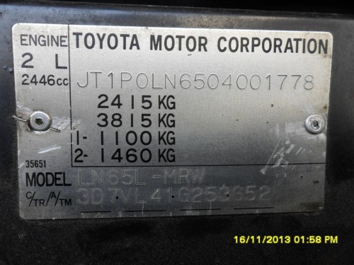

Hallo Leute,
wir bräuchten eure Hilfe.
Bei unserem LJ 70 fehlt leider warum auch immer das Typenschild im Motorraum. Für die Einzelgenehmigung wird das benötigt.
Könnt ihr mir ein Foto von eurem bitte reinstellen damit ich weiß was da drauf stehen soll.
Danke!
mfG Patrick

Diese drei finden sich bei meinem PZJ, der 1990 aus Belgien kam:
Bei meinem LJ70 aus Italien ist nur das untere Schild vorhanden. Bild kann ich später einstellen.

Sodala... Typenschild wird über einen Toyota Händler direkt beim Generalimporteur (Toyota) angefordert.
Soweit so gut - leider haben weder der Händler noch Toyota selbst Infos zum Inhalt des Schildes. (Letzte Zeile)
( C/TR/A/TM ) Farbe, Ausstattung, Getriebe usw.
• C = Farbe = Weiss // WO FINDE ICH DEN CODE?
• TR = Ausstattung = LX // Standardausstattung keine Klima, kein Schieberdach etc // WO FINDE ICH DEN CODE?
• A = Radaufhängung = Einzelaufhängung // WO FINDE ICH DEN CODE
• TM = Getriebe = 5 GANG SCHALTUNG / WO FINDE ICH DEN CODE
DANKE LEUTE!
mfg Patrick

Farbe = 045, Ausstattung = LX, Radaufhängung = ?, Getriebe= ?
2 von 4 sind geklärt. Getriebe sollte mit G oder R beginnen
mfg Patrick

Das Getriebe dürfte R151 sein, wenn da ein LSD in der Achse ist, sollte G145 stehen.
Bei der Innenausstattung steht aber auch ein anderer Code als „LX“
Sieht dann in etwa so aus:
045 F011 G145 R151 F
Das F011 ist der graue Stoff beim LJ7,
bei BJ7 ist Kunstleder Beige FP11, FB41 ist kackbrauner Stoff und
LC11 Kunstleder grau.
PERFEKT!! DANKE.
Dann sollte er so aussehen : 033 F011 G145 R151 F

Wenn Du sicher bist, daß Du das 033 weiß hast und nicht 045...
Du kannst bei partsouq oder toyodiy Deine Fahrgestellnummer eingeben, dort wird der Farbcode vom Fzg. angezeigt..und die Variante LJ70LV-MNXW oder so.

Problem gelöst!
Auf den Websiten wird mir nur das Modell angezeigt sonst leider keine Infos. Farbe etc.
