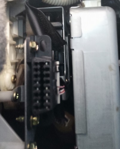

Mein 100er ist Baujahr 2001... Bei mir ist der OBD-Stecker über dem Gaspedal, hier ein Bild davon.
Der hat also auch diese Parallelogramm-Form, wie die üblichen OBD II-Stecker.
Ich würde also gerne einen, wie von fsk18 bzw. coke beschrieben und den PASSENDEN Adapter ELM327 bestellen und die App das "ELMToyota" auf's Handy laden, um gerüstet zu sein.
