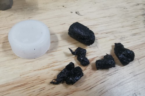

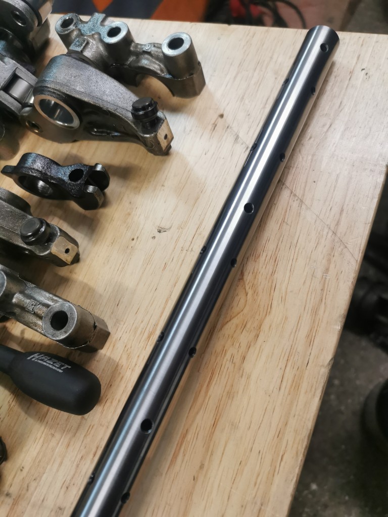

Was ich euch noch zeigen möchte ist geschmolzener Kunststoff aus der Kipphebelwelle. Ich hatte ja auch im Ölkanal im Motorblock der Kolbenbodenkühlung Rückstände und glücklicherweise habe ich die in der Kipphebelwelle überhaupt entdeckt. Ich weiß nicht woher der Kunststoff kommt, aber er dürfte beim Überhitzen des Motors irgendwo geschmolzen sein und dorthin gelangt sein.
Rausbekommen habe ich die Teile nur durch Öffnen des Verschluss' am Ende der Welle, gibt es nicht als Ersatzteil und so hat mir dann ein Freund einen neuen gedreht.
Links am Bild ein Flaschenstöpsel falls man das am Foto nicht erkennt

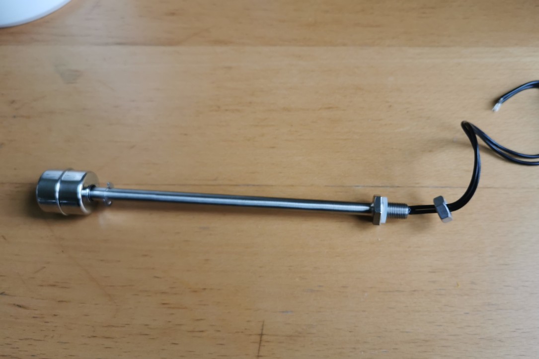

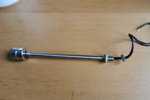

So, jetzt sollte es aber passen, ganz ohne Elektrik IM Wasser.
So sieht das Teil aus
Links am Bild der Schwimmer der von zwei Sicherungsringen begrenzt wird. Sein maximaler Weg sind wenige mm aber das ist auch ausreichend. Oben dran dann das Gewinde mit Dichtring und zwei Kabel.

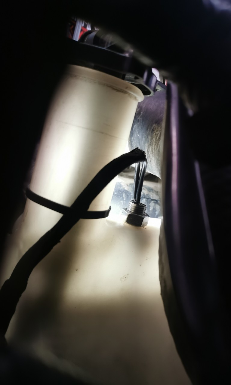

Der Schwimmer passt genau durch die Öffnung des Ausgleichbehälters, daneben habe ich ein 10mm Loch gebohrt, Kabel durchgeführt, angeschraubt. Das wird auch dicht aber anders als bei manch anderen Herstellern steht der Ausgleichsbehälter nicht unter Druck, insofern keine hohen Ansprüche.
Den Schwimmer musste ich vorher um 180 Grad drehen somit ist es ein "NC", heißt normally closed. Sprich solange der Schwimmer schwimmt ist der Stromkreis geöffnet, keine Kühlflüssigkeit - Schwimmer am unteren Totpunkt - Stromkreis geschlossen.
Die Kabel habe ich verlängert und in den Innenraum gelegt, mit einem Warnsummer im Stromkreis und das ganze noch an einen Schalter gehängt um es komplett stromlos zu machen.
Erstens weil ich, sobald ich weiß, dass zu wenig Kühlflüssigkeit im Behälter ist, den Summer abschalte
, der ist nämlich relativ laut und zweitens dehnt sich warme Kühlflüssigkeit aus sprich wenn ich fahre könnte der Stand passen, nach dem Abstellen zieht der Motor ev ein wenig Kühlflüssigkeit aus dem Behälter und der Summer springt an. Sobald ich aber das nächste Mal fahre lege ich den Schalter um und würde gewarnt werden.
Das Instrument gibt es in verschiedenen Längen, falls das jemand nachkaufen möchte, ich habs aus der Bucht für ca 20€ (exkl. Versand) und die Länge beträgt 200mm, somit erreicht es nicht den Boden und ist genau in der richtigen Höhe.
Den Ausgleichsbehälter bekommt man auch raus wenn man die Batterie ausbaut, man muss nicht den oberen Kühlmittelschlauch vom Kühler abnehmen was von Vorteil ist.
Zum Loch bohren hab ich die Kühlflüssigkeit sowieso in einen anderen Behälter gefüllt, so kann man gleich probieren ob alles funktioniert. Summer aktivieren, sollte ansprechen, Kühlmittel einfüllen und sobald genug im Behälter ist sollte er verstummen. War dann auch so und weil es mir so gefallen hat habe ich die Kühlflüssigkeit nochmal abgesaugt und das ganze nochmal nachgespielt :rofl: gefällt mir!
