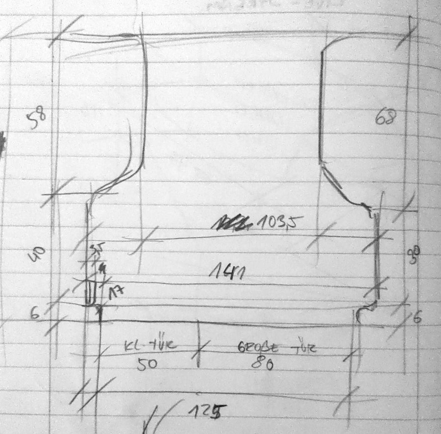

Re: Abmessungen Kofferraum GRJ76
Aus unserem Skizzenbuch, alle Angaben ohne Gewehr
Kofferraum:
Radkästen – links und rechts sind nicht symmetrisch!
Kofferraum:
