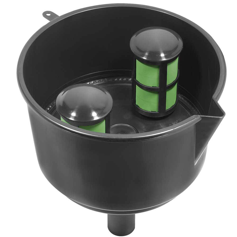

Wenn Weltreise, dann würde ich mir eher Gedanken darüber machen, das Schmutz-/Dreckpartikel beim Tanken erst gar nicht in den Tank kommen. Je nach Gegend stehen an der Tankbude auch schon mal Flaschen zum Tanken
. Also eher sowas besorgen. Zusätzlich original eingebauten Sprit-Filter als Ersatz mitnehmen, wie alle anderen Filter auch...
Grüße Uwe
