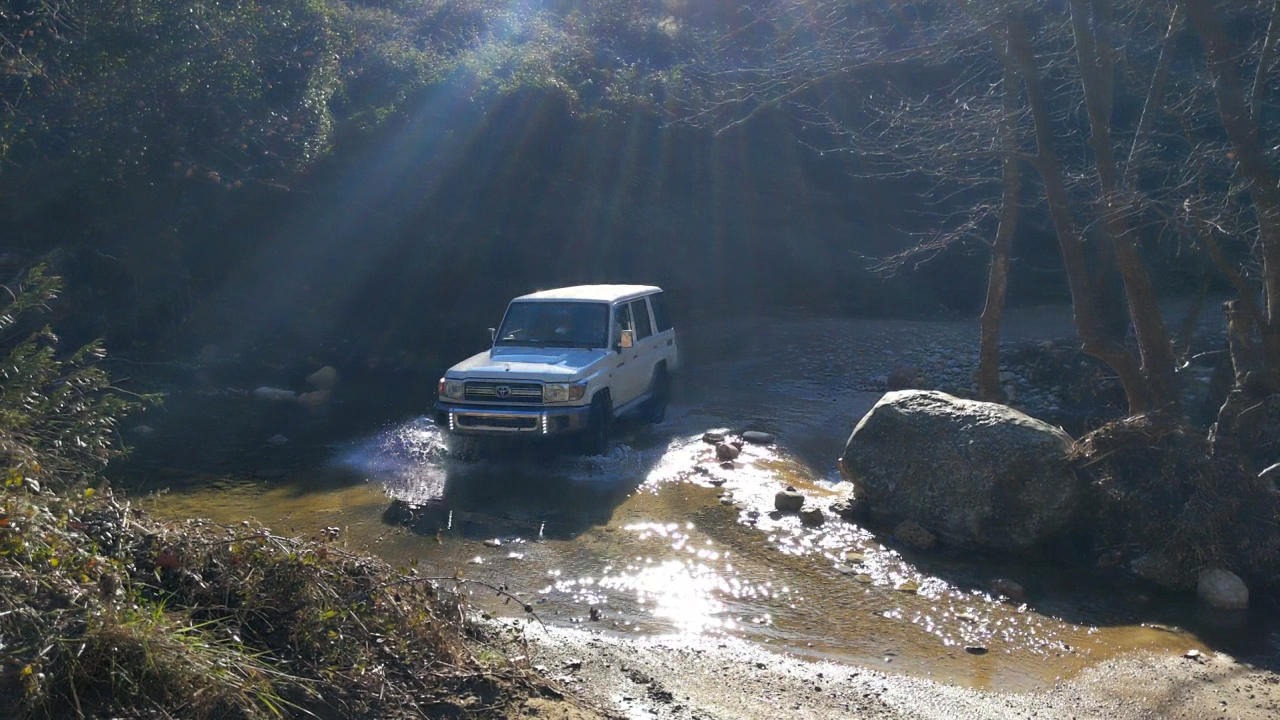

Das tiefste bei mir war das in Griechenland:
https://youtu.be/2-eSvOPsnuo
Das ging problemlos, tiefer möchte ich dann aber auch gar nicht.. ich halte es da eher mit einem "ist ja kein U-Boot"..

TeddyCruiz76 hat geschrieben:Das tiefste bei mir war das in Griechenland:
Und für alle die gerne ein Maß hätten:
So ein Reifen ist zwischen 82 und 86 cm hoch.
Nur so als Anhaltspunkt.
Gruß Hase

Sind 265/75R16 als weiterer Anhaltspunkt und keine Höherlegung
