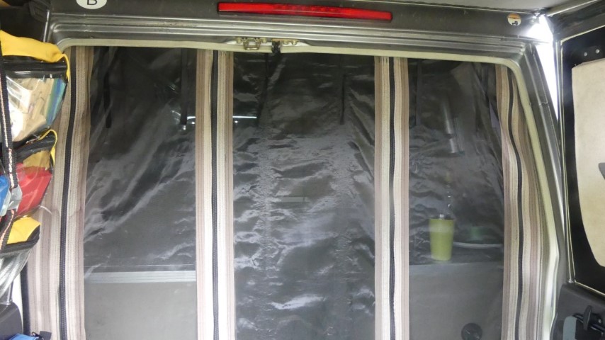

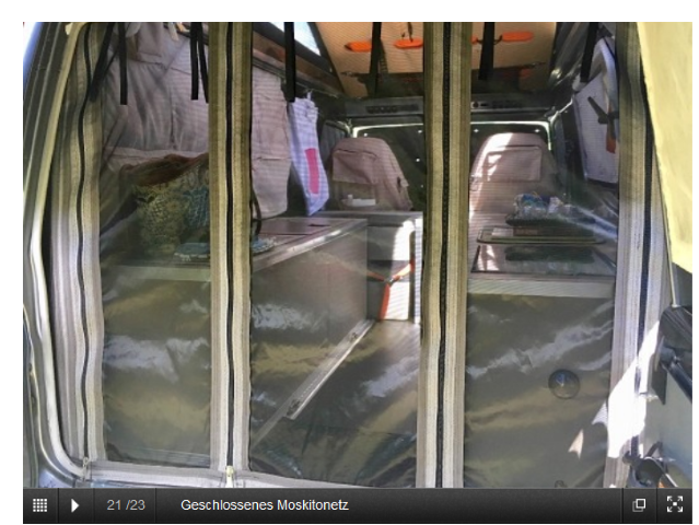

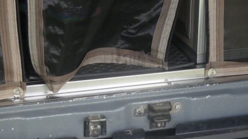

Hallo Zusammen,
falls noch jemand an Bildern vom Moskitonetz der Belgier auf dem BTT 2022 interessiert ist:
Fa. ESVO bzw. Fa. Zeltstoff.com bieten die Utensilien an.
Das ist die GAZE für das Netz:
https://www.zeltstoff.com/moskitogaze-e ... m-schwarz/
die Reißverschlüsse:
https://www.zeltstoff.com/reisverschlusse-schieber/
lieber breite Reißverschlüsse nehmen diese sind haltbarer!
Gruß an alle
maverik
