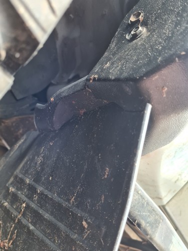

Kannst du mal bitte ein Bild posten, wie du das mit den originalen Mudflaps gemacht hast.

Gerne :D Hab vorne ein Loch gebohrt, undmit dem Excenterschneider zum Loch hin aufgemacht.
Hinten passt es, da kommen die KutSnakes so weit raus, da passen die Flapps komplett rein.
Vorne musste ich die Flapps etwas einschneiden.
Hab die KutSnakes auch mit den äußeren 2 Schrauben der Flaps mit verschraubt :biggrin:
Beste Grüße, Björn

Danke für die Bilder!
