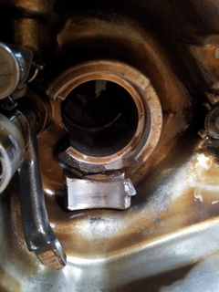

So nun ein schönes Foto vom Schaden am 79er.. :freak3:
Im gleichen Zug werde ich gleich das ganze Getriebe überholen und ne verstärkte Kupplung rein machen
Gruss Marco
ausgebrochener Lagersitz
Ausgebrochener Lagersitz.jpg (48.08 KiB) 2848 mal betrachtet

Alpha-CAB hat geschrieben:hmm - wie gesagt ist eine Anlaufscheibe beim 74er gebrochen und hat sich irgendwie zwischen die Zahnräder gemogelt... :hb: Hatte den 74er zu dem Zeitpunkt gerade mal 3 Monate und erst 2 Wochen zugelassen :evil:
Gruss Marco
Hmmm, wieso nur kommt mir das Bild bekannt vor...
Aus meinem Getriebe
Gruss und viel Erfolg bei der Reparatur

Schon ziemlich porös was Toyota da aus der Giesserei ausliefert, guter Guss sieht anders aus.
Feldi
Beiträge: 10771
Wohnort: Am Chiemsee
Re: Umfrage - HZJ Getriebeausfälle
Beitrag von Feldi »
Ozymandias hat geschrieben:..., guter Guss sieht anders aus.
Vor allem sieht ein Lagersitz anders aus!! Das is ja wohl 'n Scherz. Wer macht denn sowas? Bei der Wandstärke und ohne Verstärkungsrippen ist es ja erstaunlich, daß das überhaupt 'ne zeitlang hält. :angryfire:
Ich darf garnicht daran denken,daß es in meinem Getriebe auch so aussieht, falls man das nicht heimlich verbessert hat.
So sehen Lagersitze im Gußteil aus!!
