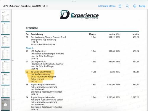

Hat eigentlich jemand von Toyota Dinig die angebotenen Birnen verbaut oder weiss genauer um was es sich da handelt?
LED oder Halogen ala Night Breaker? Sie werben ja mit Strassenzulassung.

Hmmm?
Bei Dinig habe ich nichts gefunden. Wo steht denn das?

Aus dem Zubehörkatalog

Ah, danke.
Gute Frage
Da muss man wohl bei Dinig nachhaken...

Ein wenig offtopic… Tagfahrlicht im Nebelscheinwerfer, das wäre was, weiß jemand welcher das ist? Die angeführten Preise finde ich nicht so prickelnd, vielleicht kann man die alternativ beziehen und selbst einbauen?

Oder du hälst Ausschau nach der Bling-bling-Originalstoßstange aus ner Umrüstung.
Die geteilten NSW sind meiner Erinnerung nach richtig teuer.
