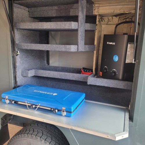

so, diese Woche war erfolgreich!
die Abnahme/Genehmigung ist erledigt.
Im Einzelnen:
Womo Typisierung da nur 2Sitzer, Kochstelle, Stauraum, Sitz- und Schlafmöglichkeit , Tisch (muss nicht fix sein)
Umbau des Fahrzeugs, Struktur etc.
Fahrwerk und Reifen 285er, AHC ist ja (r)aus
Asfir Stossstange vorne, Winde, Schnorchel
Auflastung ging nicht da kein Fahrwerksteilegutachten vorhanden, tough dog
Prüfgewicht 2720kg, da ist nun auch der hintere UFS dabei, ohne Reserverad
auf 3260 ist noch Luft. aber so wie wir oft einpacken....
Innenausbau ist nun 95% fertig.
wir werden aber ein Hochbett unterm Dach machen.
Elektrik ist tlw vorinstalliert, die Lifepo4 und Zeugs muss erst noch hinein.
Wassertank anschließen, Standheizung... noch genug.
Ich wollte die Typisierung jedenfalls schnellstmöglich und ohne gimmix erledigt haben.
2 neue Starterbatterien musste ich auch noch kaufen, die alten Toast, nur 3 Jahre alt. Vielleicht dem Schweisser zum Opfer gefallen ...
Fortsetzung folgt.

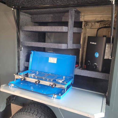

Gratuliere!
Die Kochplatte kenne ich, war bei uns auch zur Abnahme drin um gleich danach wieder raus zu fliegen. Ich wollte keine Löcher in Kocher bohren um diesen zu fixieren, die Elektroplatte hatte schon ein paar :D
Gruess Leon

huch, niemals, was genehmigt ist bleibt, hüstel

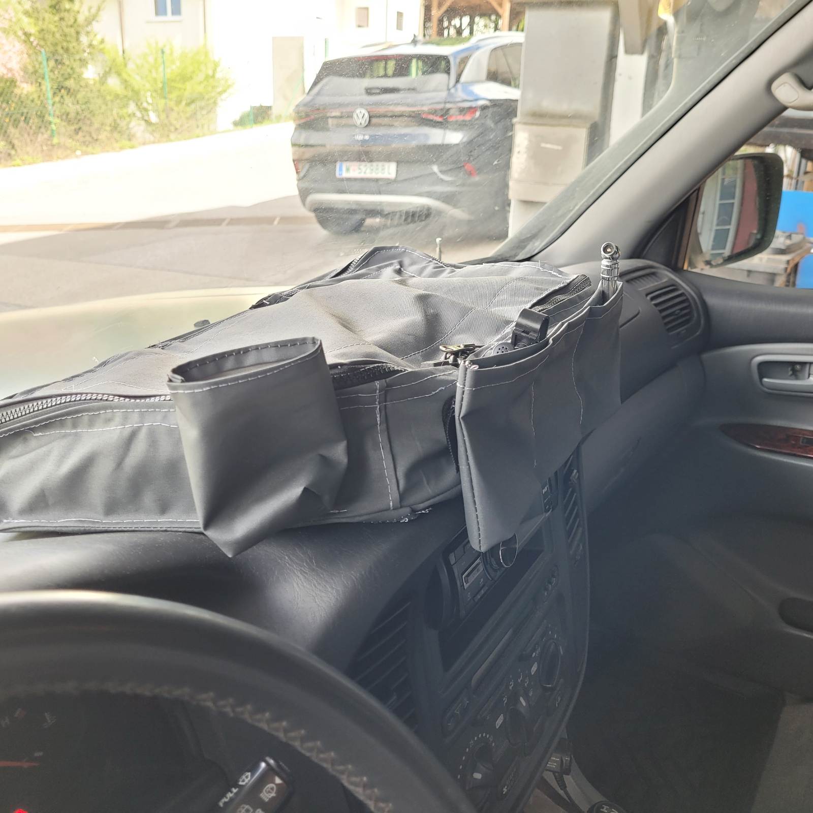

Beitrag von peter_rookie »
bissl was tut sich immer, Tasche fürs Dashboard genäht, Mittelkonsole/Kühlbox angepasst. die Kühlbox passt genau zwischen die sitze, beim ersten Mal öffnen kommst du dann drauf, dass die Klappe zur Seite öffnen will, aber nicht aufgeht. also deckel ab, umgebaut und dann noch die Armlehne drauf gemacht
