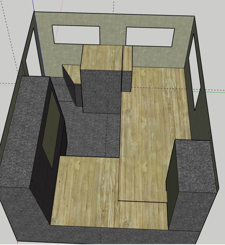

hier mal ein screenshot vom voraussichtlichen Innenausbau in Varianten, wie das dings von außen mal aussehen könnte und ein Foto wie der Rohbau übernommen wurde...und aktuellere

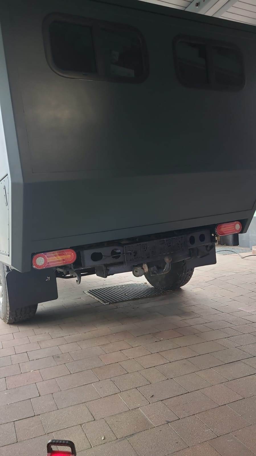

und noch ein paar mehr.
aktuell sind also die Tür, Fenster und Gullwings installiert, Kabine und Dachrahmen sowie Klappen lackiert, EP 2K primer, danach Mipa Protector mit 2mm Düse lackiert. gefällt mir. ist keine dicke zentnerschwere Schicht geworden. überraschend, Kabine war 2kg primer und 3,5kg Protector. hab 6kg Protector gekauft....perfekt ist es nicht aber äußerst funktionell und ich recht zufrieden.

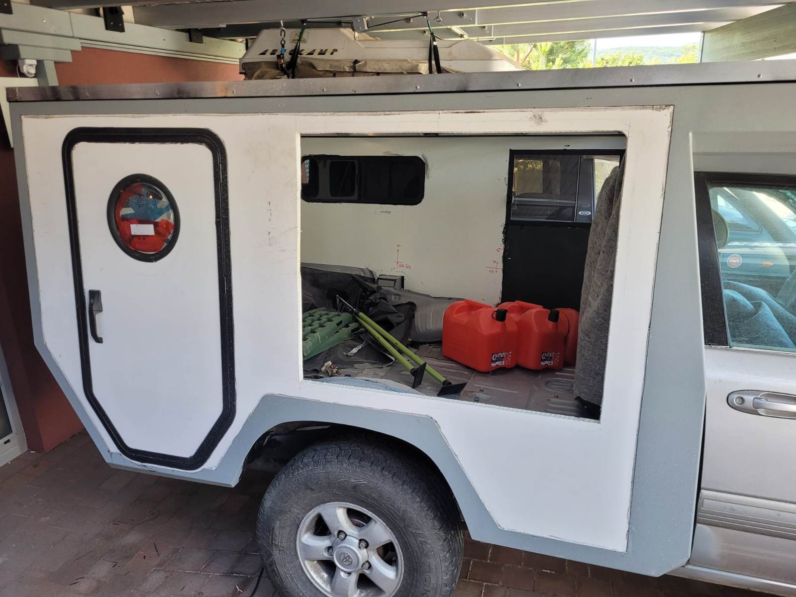

also so kam das dings zu mir. es hatte links und rechts türen. eine davon musste ich zumachen, da ist nun die kleine gullwing, die große rechts wird mal küche/dusche etc beinhalten.

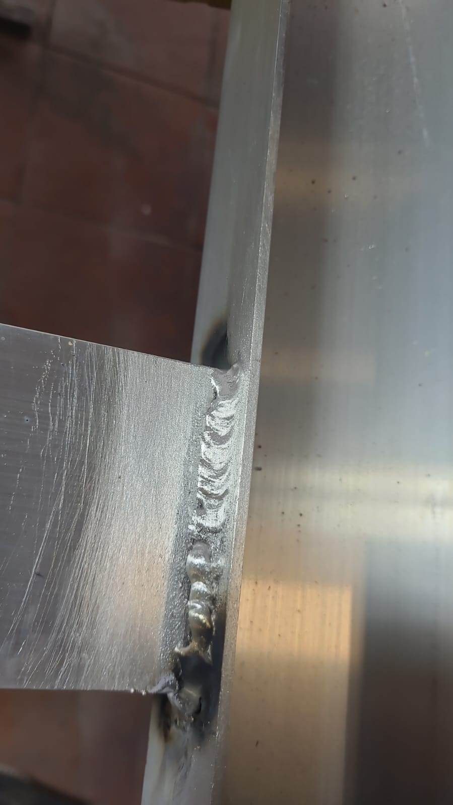

Beim Zusammenbau kann der Solo-Mann auf allerlei Behelfe zugreifen...sogar der Delica hilft beim Fenster einkleben ...
apropos Alu-MIG.... wenn man mal die richtigen Einstellungen gefunden hat , fängt es an Spaß zu machen, wenn dann alles so richtig verstellt ist , brennst du schon mal die Kontaktdüse weg und versprühst die in der Gegend....

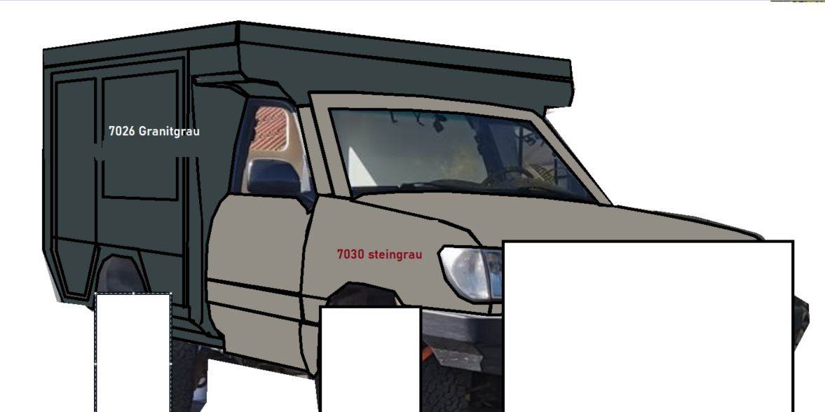

Hast das echt dunkel lackiert?
Keine Angst, dass sich das im Sommer extrem aufheizt?
LG Wolfgang
LG Wolfgang

Hat er bewusst gemacht,will sich von den weißen WW und Campern am Campingplatz hervorheben.

die vorbilder kennst du ja gut genug aus NAMdergnagflow hat geschrieben: 10. Juli 2024 16:10Hast das echt dunkel lackiert?
LG Wolfgang
ja, dort sind sie entkoppelt von der Fahrerkabine. aber Frau will das so, ich denke da brauche ich keine weiteren Argumente anzuführen?
in torque we trust

genau, camp ground attraction oder sotoyotamartin hat geschrieben: 10. Juli 2024 16:56Hat er bewusst gemacht,will sich von den weißen WW und Campern am Campingplatz hervorheben.
