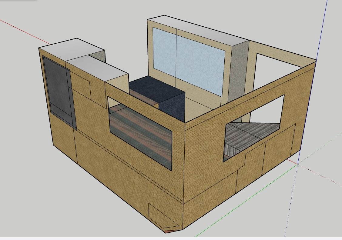

hier mal ein screenshot vom voraussichtlichen Innenausbau in Varianten, wie das dings von außen mal aussehen könnte und ein Foto wie der Rohbau übernommen wurde...und aktuellere
