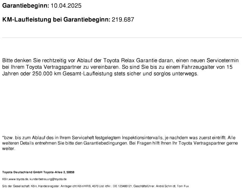

Re: Laufleistung und Reparaturen an eurem Hilux Revo
Verfasst: 10. April 2025 22:55
von bjoerg
TzTz
2 mal hintereinander? Geht ja gar nicht... :roll:
Habe meinen kleinen Heute von der Inspektion und mit neuem TÜV zurückbekommen...
219687km - BJ 2017 -
1 Injektor hat "blöde" Werte in den Fehler Speicher geschrieben... (Zylinder 3)
Der wird Montag auf Garantie getauscht..
Hatte es vor ein paar Wochen, das er morgens unrund lief, gefühlt auf 3 Pötten.
Hat sich innerhalb von Sekunden selber erledigt und er lief wieder normal. Denke das das der Moment war, wo der Injektor rumgezickt hat..
Den morgen wars etwas kalt.. :hmmm:

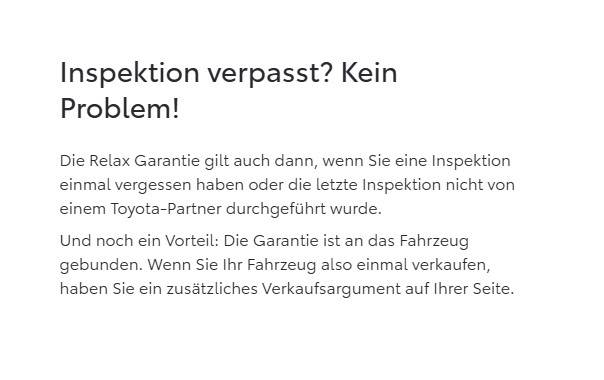

Verfasst: 23. September 2025 14:51
von bjoerg
bigbutchi hat geschrieben: 23. September 2025 13:51
Relax Garantie greift nicht, weil beim Serviceintervall etwas unvollständig ist.
Da würde sich aber Toyota selber widersprechen.
Auf ihrer eigenen Seite steht das man kein Lückenloses Checkheft haben muss, damit die Garantie greift..
https://www.toyota.de/zubehoer-service/garantie/toyota-relax

von Broesel
super das es geholfen hat!
Musstest Du es nun bezahlen oder nicht?
Danke für die Wartungshistorie.
Wir sprechen über Deutschland mit 3 Jahren Garantie von Toyota, oder?
Dann war die Toyota Garantie halt weg bevor die 3 Jahre abgelaufen war - da Service verpasst.
Aber Relax sollte für 12 Monate ab der Inspektionen bei Toyota gelten - mit 30 tagen Sperrfrist ab Inspektionsdatum, wenn die letzte Inspektion davor nicht bei Toyota war.
Status der Relax garantie kann man hier abfragen: https://www.toyota.de/zubehoer-service/ ... yota-relax
Da gibts weiter unten einen Link zur Abfrage.
Broesel

das ist tatsächlich beim nachlesen Interessant:
b) Der Garantiegeber ist nicht verpflichtet, Garantieleistungen zu erbringen, soweit
der Mangel eines Garantieteils durch folgende Umstände verursacht wurde:
- normaler Verschleiß, Alterung, Geräusche und Vibration sowie übermäßiges
Spiel in der Lenkung;
- das Garantiefahrzeug nicht gemäß den Vorgaben des Herstellers gewartet oder
repariert wurde. Dies ist eine Voraussetzung, die ab dem Datum der
Erstzulassung des Fahrzeugs gilt
Das findet sich sowohl für Östereich als auch für Deutschland - sagt aber ja NICHT das das bei Toyota erfolgen muss! nur nach den Vorgaben...
Allerdings ist Punkt 3 der Garantiebedingungen die Verlinkt sind anders:
In Deutschland ist es explizit beschrieben das auch Inspektionen verpasst werden dürfen - (Stand Juli 2025) :
3.3 Für die Geltung der TOYOTA Relax Garantie ist keine lückenlose Inspektionshistorie erforderlich, d.h. auch wenn fällige Inspektionen nicht oder von nicht-autorisierten Werkstätten durchgeführt wurden, erhält der Garantienehmer mit Durchführung einer Inspektion bei einem TOYOTA-Vertragspartner die TOYOTA Relax Garantie für das Garantiefahrzeug.
In Östereich hingegen findet sich in der Online Version (Stand August 2022) nur:
Die TOYOTA Relax Garantie wird vom Garantiegeber im Zusammenhang mit dem
Abschluss des Kaufvertrages zum Erwerb des Garantiefahrzeugs bei einem TOYOTA
Vertragspartners und nach Ablauf der Laufzeit der Herstellergarantie nach der
Durchführung einer Inspektion des Garantiefahrzeugs bei einem autorisierten TOYOTA
Vertragspartner bereitgestellt.
Das ist sehr schwammig irgendwie...
KANN auch heissen das es gilt wenn Inspektionen verpasst werden, aber ist eben nicht so eindeutig wie in den deutschen Bedingungen :-O
Beide Bedingungen sind vom gleichen Herausgeber, beide decken Deutschland und Österreich ab im Geltungsbereich.
Die auf der deutschen Seite verlinkten Bedingungen sind neuer - und damit die gültigen.
Ganz ehrlich: Ausdrucken des verlinkten Stand auf der deutschen Seite, ab damit zum Händler und Kohle zurückholen!
Und auch mal auf der deutschen Seite testen was der zu Deiner VIN sagt - wenn da die Abdeckung sogar auch gezeigt wird kann man das dem Händler auch noch unter die Nase halten.
Broesel

@Gurti woher nimmst Du die 250k? Bei mir sind es 160k (2.4 Duty EZ 22.2.22)

Toyota hat die Bedingungen vor einiger Zeit geändert. Es sind 15 Jahre und / oder 250.000KM !

HILdegard hat geschrieben: 3. November 2025 09:37
Die 250tkm sind schon länger...
Vor kurzen wurde die Zeit von 10 Jahre auf 15 erweitert..

Hatte meinen kleinen Ende des Jahres (2025) zur Inspektion / 235000km. EZ. 03/2017
Befund, Feuchtes Heck-Differential / Feuchtes Mittelgetriebe und Öl an der Ölwanne.
Die Schweißnähte der Ölwanne sind durchgerostet. :roll:
Auf Grund verschiedener Termine und "Klärungen" Termin für Ende Februar.
Also den fahrbaren Untersatz bei Toyota abgeben.
Jetzt mit 240000km auf der Uhr.. :oops:
1 Woche.
Um die Ölwanne zu ersetzen muss der Motor raus. :ka:
Übrigens, alle Arbeiten sind von der Relax-Garantie abgedeckt. :biggrin: :wink:
Habe gleich die Kupplung erneuern lassen.
Hätte noch nicht nötig getan, aber da sowieso alles auseinander war, wurde es für mich günstiger.
Also geht er bei kurz vor 250000km nochmal zur "Inspektion" um alles was die Garantie abdeckt zu "entlarven" :aetsch:
PS.: in 2 Wochen habe ich den kleinen seid 9 Jahren...... :saucool:
