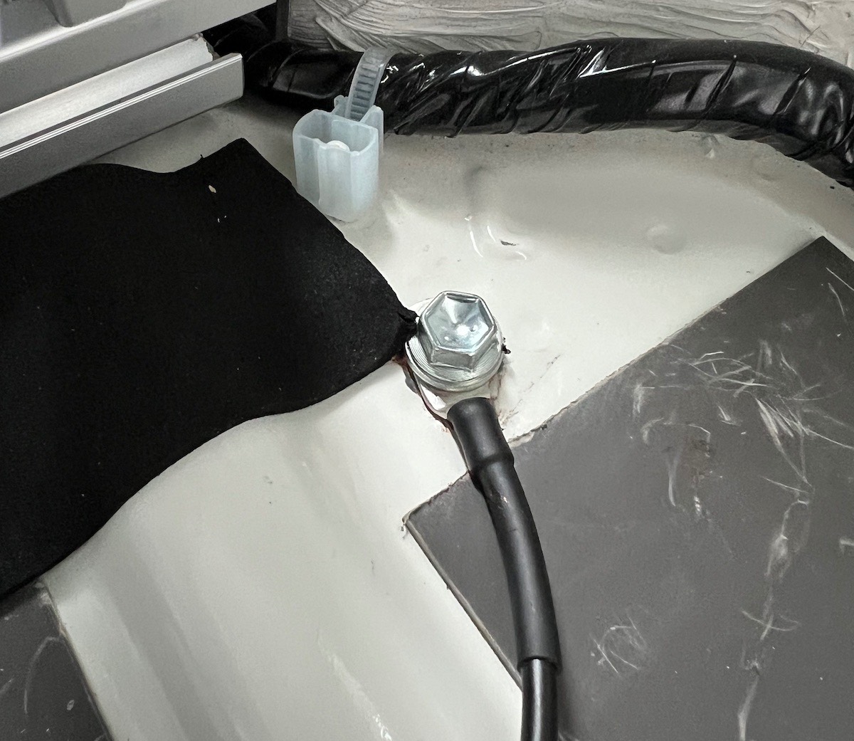

Derweil war ich auf der Suche nach DEM Massepunkt im Laderaum und hab' das hier gefunden (in Fahrrichtung rechts vorne, hinter dem Beifahrersitz):
Die Leitung ist nur zum Testen, 6mm2, 2m lang, darüber dann Widerstand gegen Masse am Batteriepol (freigekratzt, Messspitze aufgesetzt) gemessen. Messbereich 600 Ohm, Anzeige schwankt zwischen 0 und 0,1 Ohm. Hm. Ist das jetzt ein guter Massepunkt oder nicht?
Oder am Messprozedere etwas ändern? Kabelschuh mit Kabel am Minuspol festschrauben? Oder Milliohmmeter kaufen?
Beiträge: 4232
Re: GANDALF der Graue
Klingt doch gut :thumbsup:, sofern Du keine Minusleitung verlegen willst.
Hatte bei meinem nur schon ein Problem als die Hohlraumkonservierung einen ähnlich gearteten Massepunkt doch isoliert hat. Damals habe ich dann ne Zahnscheibe untergelegt, die verbeißt sich dann ins Blech.
Als Tipp.

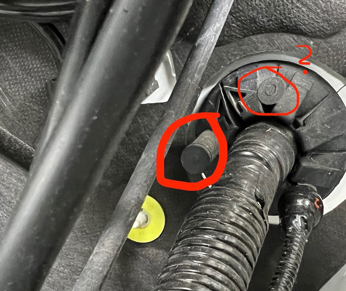

Wäre noch dankbar für Infos, Bilder, wo man am besten durch Boden oder Seite mit den Kabel geht. Das Atomkraftwerk sitzt vorne mittig hinter den Sitzen.
@Odessa Danke Florian, die kleinen Nupsis hab' ich gesehen, gibt's auch vorne, aber da komme ich nicht "durchscheuergesichert" durch mit nem dicken Kabel.
Beitrag von La2 »
Unter dem Bremskraftverstärker im Motorraum leicht rechts nach unten versetzt ist eine Gummitülle. Da hat es ein paar rausstehende Gummi Nubsis da die spitze abschneiden dann mit bissle Schmier das Kabel in den Innenraum führen.
Das Kabel kommt dann oberhalb der Fußablage raus Verkleidung abmachen Fußablage raus und neben dem Sitz dann kannst deine Kabel am Kabelbaum entlang nach hinten legen.
Auf der Beifahrerseite hat es das selbe man kommt nur nicht ganz sogut dran.
Beiträge: 4116
Genau wie von @La2 beschrieben würde ich es auch machen. Die Kabelkanäle unten am Türrahmen sollten noch genug Platz, auch für dicke Leitungen, bieten. Es ist erstaunlich wie einfach es Toyota einem beim J7 gemacht hat, alles ist explizit darauf ausgelegt schnell und unkompliziert verändert zu werden.

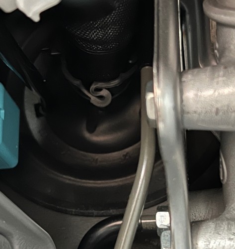

Ihr meint das dick rot markierte oder? Ich steh immer noch ein wenig auf dem Schlauch...
Von innen ist da der Kupplungszylinder davor, kommt man vielleicht mit viel fluchen vorbei:
Das 25mm2 hat ca. 10mm Durchmesser, da bekomme ich vielleicht eins durch, aber nicht Plus und Minus. Oder ist das Dings so flexibel?

Genau da.
Ja, mach dir nen langen 3 mm Stab aus Mtella und klebe mit Panzertape dein Kabel ans Ende. Dann noch bissle Silikonspray drauf und es flutscht durch.
Achte darauf, im Motorraum eine Schleife nach unten vor der Kabeldurchdringung zu legen. Ansonsten läuft dir das Wasser am/im Kabel entlang in den Weg Innenraum ...
Beitrag von La2 »
@pan51 genau diese Dinger vordere spitze abschneiden und an das Kabel und in denn Gummi ordentlich schmiere dran.
Durch ein so ein Loch bekommst natürlich nur ein Kabel.
Und glaub mir ich hab da 35mm2 durchgezogen das gute ist das Gummi schließt dann Wasserdicht am Kabel ab. Kleinere Querschnitte an den Gummi noch nen kabelbinder dann ist das tutti.
