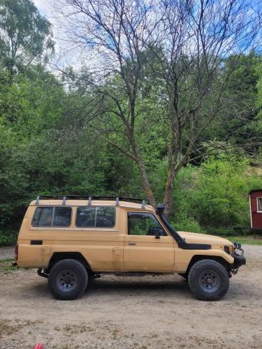

So hab jetzt mal 8 255/100 r16 XZL reingepackt, was meines Wissens rund 320 Kg entspricht. Außereem sind beide Dieseltanks voll, also ca 180 L. Auf der HA ist er 10mm runter gekommen. An der VA ist garnichts passiert. 🤷‍♂️
Bin immernoch der Meinung die haben mir aus Versehen 2x VA Federn ohne Höherlegung geschickt.

mach mal Foto von der Seite, aber Du wirst dann vermutlich selbst feststellen das fast 90% von dem Gewicht auf der Hinterachse liegt

So kurze Probefahrt durchn zeigt +300Kg passen schon ganz gut vom Fahrgefühl her.
Von der Seite sieht es natürlich jetzt stimmiger aus als vorher. Aber mir gefällt es leider immer noch nicht.
Überlege gerade doch auf 5 und 4 Blätter inkl. 50mm Lift zu gehen.

Passt schon wesentlich besser hinten .
Vorne ist er zu tief , ich würde mal mit dem Wagenheber anheben bis es stimmig ist und dann mit dem Messwert mit DFF sprechen ob er eine stärker gesprengte Feder macht .
Eine Lage mehr bedeutet Komfortverlust , ist zwar einfacher aber das musst du beurteilen ob er jetzt zu weich oder richtig oder zu hart ist .

Mit Beladung schaut auch der Schäkel hinten vom Winkel her besser aus.

Yes, die ersten Fotos waren auch kurz nach dem Umbau. Scheint sich hinten langsam zu setzen.

Vorne jetzt 60mm höher gepumpt.
So fände ich es stimmig...
Beiträge: 3800
Re: Terrain Tamer Parabelfedern J75
Blieb hinten jetzt etwas tiefer. Schaut gut aus.
Für mich sieht das so auch stimmig aus. Bei der Höhe wird die Feder nur etwas kurz (siehe Winkel des Schäkels).

Jup, richtig. Ich bekomme immer mehr das Gefühl HA 5 Blatt, VA 4 Blatt wäre passender...
Beiträge: 7524
Warum hinten ändern ? Das passt doch .
Vorne wird ein 4 . Blatt die Geometrie nicht verbessern
